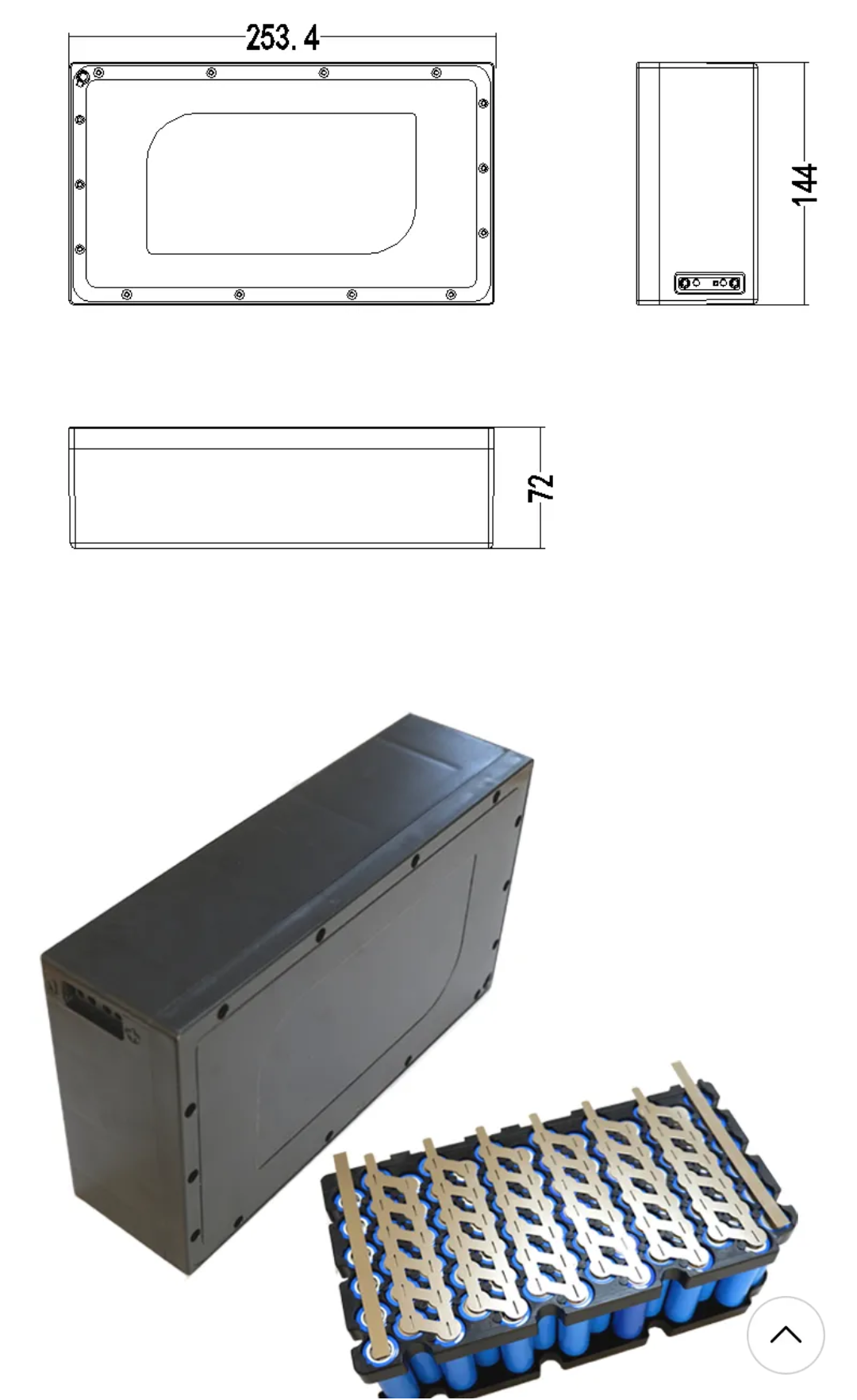

OK vier Blöcke zu 12 Volt (falls nicht noch welche versteckt) verbaut sind) wäre natürlich ein 48 Volt System und in Lithium bedeutet das eigentlich 14s LiIon oder 16s LFP.
In Deutschland bekommt man eher nur 13s LiIon oder 15s LFP, die mit 48Volt beworben werden.
Auch von Westfalia.
Die mit 52Volt beworbenen 14s-LiIon-Akkus (hier auswählbar auch mit Panasonic Markenzellen) sind als Ersatz der vier Blei-Blöcke aber passender:
https://www.ebay.de/itm/48V-52V-20Ah-24 ... 634-2357-0
