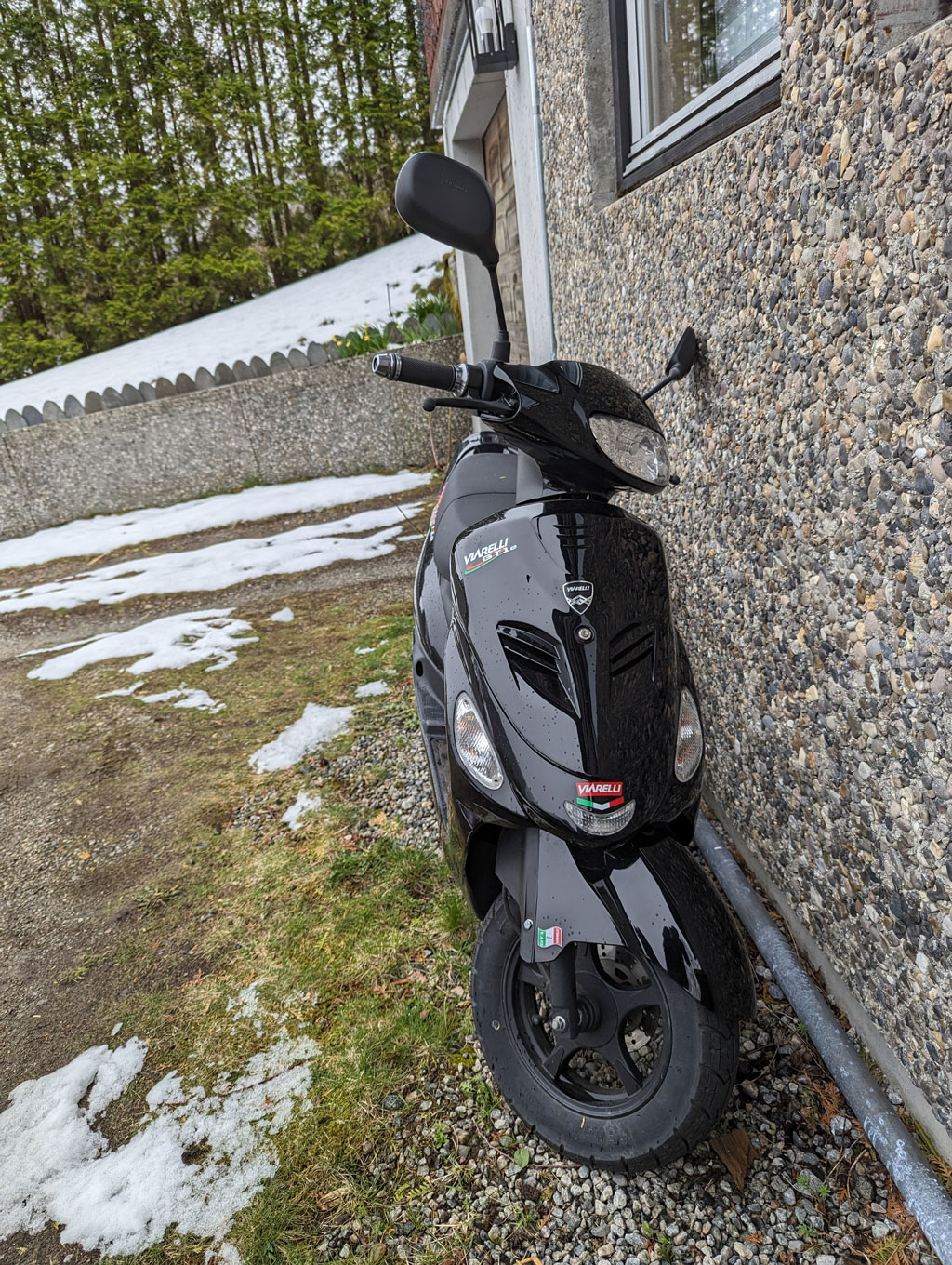

Wir leben in seit 17 Jahren Norwegen. Meine Tochter hat sich im Sommer 2022 ein E-Moped gekauft. Zu dem Zeitpunkt war es 3 Monate alt und ist 300 km gelaufen.
Es handelt sich um ein Viarelli GT1 E. Ich glaube nicht das ihr diese Moped kennt das es wohl eher hier in Skandinavien verkauft wird. Angegeben war das Moped mit einer Reichweite von 60 km. Als sie es gekauft hat kam sie max. auf 30 km Reichweite mit einer Ladung.
Angetrieben wird es von einem Bosch Motor mit 2000 W. Es sind 5 Bleiakkus a 12 Volt mit 20 Ah verbaut. Also 60 Volt / 20 Ah.
Sie ist jetzt 5400 km gefahren und mit einer Ladung schafft sie gerade noch so zwischen 8 und 10 km.
Ich habe mich zu den Akkus vorgearbeitet und dachte dass ich jede einzeln lade und ihnen so vielleicht wieder etwas neues Leben einhauchen kann. Dabei habe ich festgestellt das zwei Verformungen aufweisen bzw. leicht aufgebläht sind.
