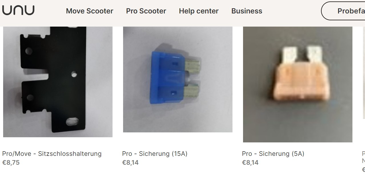

https://shop.unumotors.com/spare_parts? ... k4OTIwMDg0
Hallo, hier habe ich meine Ersatzteile bisher bestellen können.
Re: Unu Classic Ersatzteile
Verfasst: Mi 17. Apr 2024, 14:15
von conny-r
Conny Em hat geschrieben: Mi 17. Apr 2024, 08:34 https://shop.unumotors.com/spare_parts? ... k4OTIwMDg0
Danke, habe gerade mal in der Apotheke geblättert :lol:
