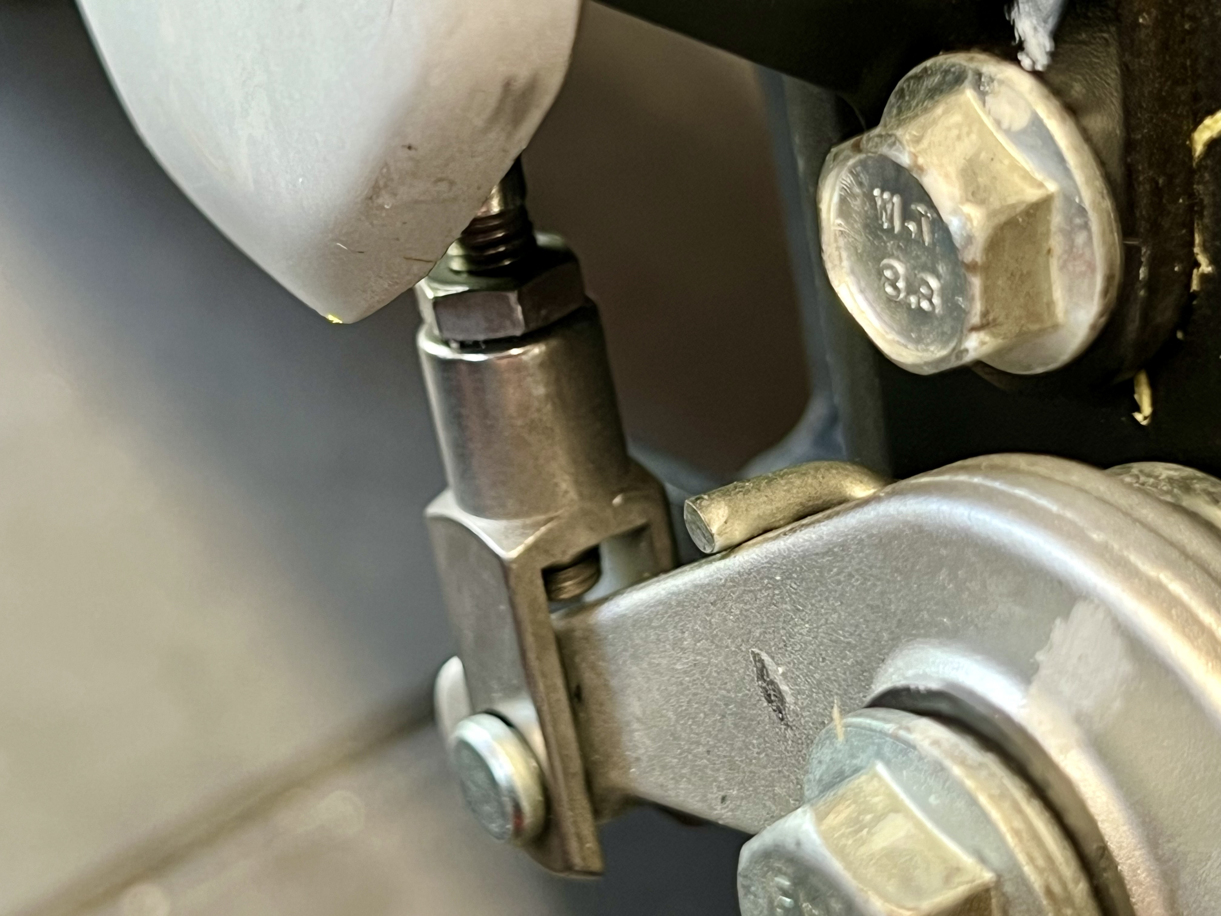

1. Bremse
Hinten konnte ich sie auf trockener Straße nicht in den ABS Regelbereich bringen. Gestern daher Beläge ausgebaut, gereinigt und entfettet (Scheibe auch), hauchdünn mit ATE-Brems-Silikonpaste behandelt und zusammengebaut. Bei der Gelegenheit auch vorne, aber da beißt sie schlecht, aber wie erwartet.
Was ich zusätzlich beobachtet habe: Das Bremspedal steht SEHR hoch, ich habe es etwas runter gestellt. Muss mal genau nachsehen, ob die schlechte Wirkung nicht daran liegt, dass nun die Kolbenstange mit dem Pedal kollidiert…
Fragen dazu:
1a: Ist die Bremse hinten wirklich so mies, oder sollte man schon problemlos das HR bei trockenem Asphalt in den ABS-Regelbereich bekommen?

most hat geschrieben: Do 18. Apr 2024, 11:561a: Ist die Bremse hinten wirklich so mies, oder sollte man schon problemlos das HR bei trockenem Asphalt in den ABS-Regelbereich bekommen?
Doch, auch hinten muss mit wenig Mühe die Blockgrenze erreichbar sein!

MEroller hat geschrieben: Do 18. Apr 2024, 12:56 Doch, auch hinten muss mit wenig Mühe die Blockgrenze erreichbar sein!
Hab ich befürchtet. Dann muss ich da nochmal ran. Habe ja die Pedalstellung mit der Kolbenstange des Gebers korrigiert; die ist weiter durchgesteckt und kommt der Pedaloberseite nahe. Nicht, dass das beim Durchdrücken dann kollidiert und ich mich selbst mechanisch beschränke :oops: . Danke, guter Hinweis!
Fehler gefunden & beseitigt.
Ich hatte wie gesagt die Kolbenstange weiter eingedreht, damit das Pedal runter kommt. DAS war nicht das Problem, die Kolbenstange hatte noch leicht Luft, wie man am Bild erkennen kann:
Das Problem lag daran, dass das Pedal beim Treten nun an der Fußrastenaufnahme anliegt, direkt hinter Achse am Pedal liegt. Das hat den Weg beschränkt und ich konnte nur einen Teildruck auf die Bremse geben.
Hier sehe ich erst mal keine andere Möglichkeit, als die Kolbenstange wieder einzudrehen, den Fussbremshebel dadurch im Bild gegen Uhrzeigersinn zu drehen, dass das Pedal wieder hoch kommt und mehr Luft zur Fussrastenaufnahme besteht. Konstruktiv blöd gelöst, weil ich nun den Fuß zum Bremsen von der Raste nehmen muss, um oben auf die Fläche zu drücken. :evil:
Re: FX MY2021 - Fragen & erster Eindruck
Verfasst: Do 18. Apr 2024, 19:52
von Stivikivi
Die Bremse muss weiter hoch.
