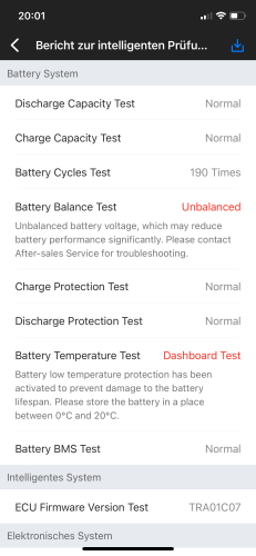

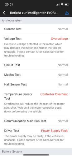

So, habe ihn nochmal über das Staufach am Ladegerät. Nun bleibt das Display dauerhaft anzeigend. Kontakt zum Handy habe ich auch.
Zeigt Fehlercode 191 im Display an. Test gibt 5 Fehler an.
