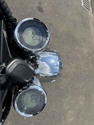

Hallo Leute,
bin neu hier und habe ein problem mit meinem
Mangosteen M1.
Er startet aber die Anzeigen flackern und er ruckelt und er nimmt nur ruckartig gas an und dann stopt er wieder

Hallo @MC55, herzlich willkommen im Forum und viel Erfolg bei der Fehlersuche. Der verschmorte Stecker könnte sehr wahrscheinlich die Ursache sein, weil ja auch das Display flackert. Also ist die gesamte Stromversorgung betroffen. Flackert auch das Fahrlicht - also der 12-Volt-Strang?
Auf jeden Fall musst du das Problem erstmal beseitigen. Auch das Gegenstück, also die Buchse im Akku, ist bestimmt verbratzt und sollte blank gemacht oder ausgetauscht werden.

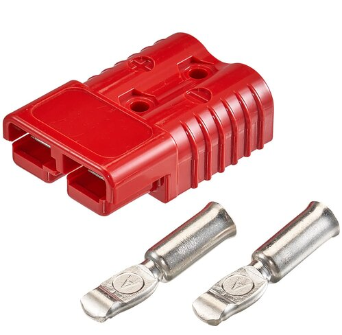

Ja klar kann man die Kabel original kaufen, aber dann hast Du doch bald das selbe Problem.
Wenn Du bisschen löten kannst, Guck Dir mal Anderson-Stecker an.
