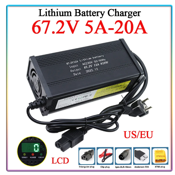

Ich habe bei Aliexpress dieses Ladegerät gefunden.
https://de.aliexpress.com/item/10050060 ... pt=glo2deu
Kann ich mit 20A, meinen Akku 60V, 30Ah laden oder zerstöre ich damit was?

Du hast ja oben das Foto der 5-Ampere-Variante eingestellt.
Die hat, wie das originale Mangusteen-Ladegerät 5 A bei Ladeschussspannung 67,2 Volt.
Das (teurere) Gerät mit 20A kann man dort auch auswählen:
und auch dies hat die passende Ladeschuss-Spannung für einen 16s LiIon-Akku mit 59 Volt Nennspannung.
Aber die Stecker der Akku-Seite, die man hier auswählen kann, passen offenbar nicht zur Akku-Buchse.
Ist da im Original so ein Stecker dran?

Ich habe das 20A ausgewählt. Das Foto ist bei allen gleich und nur ein Beispiel.
Den Stecker habe längst umgebaut (bei mir) und stört mich wenig.
Ja die Spannung stimmt und ist für 16s Zellen.
