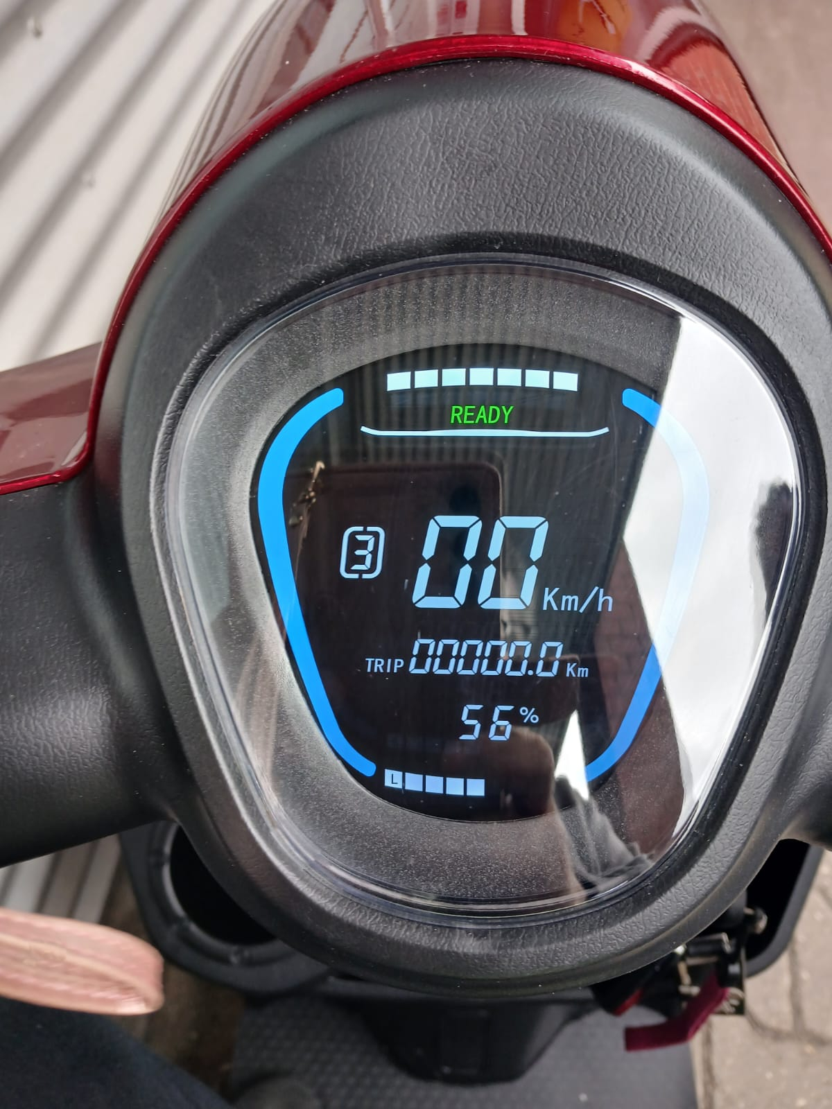

ich hab so eins drinne, war aber von anfang an
tacho
tacho
tacho
tacho

Hallo Marc, der Tacho vom 15 V3 würde vielleicht äußerlich passen, ist aber vielleicht anders programmiert. Das Problem ist beim Tausch eines Displays, dass nie alle Funktionen erhalten bleiben, weil Controller, Batteriemanagement und Display softwareseitig aufeinander abgestimmt sind und meistens nicht verändert werden können.
Das gleiche gilt für die Frage nach mehr Leistung oder einer anderen Charakteristik. Dazu braucht man einen programmierbaren Controller, den die Rolelektro m.M.n. nicht haben.
