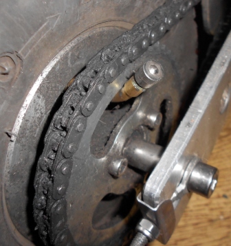

von Prenzel Atze
Ventilverlaengerung 45°.jpg (78.84 KiB) 5803 mal betrachtet
Einmal angebracht, kann diese Verlängerung dranbleiben. Einfach mit einer Spitzzange vorsichtig auf das Ventil gedreht, erspart Dir das Teil zukünftig einiges an Fummelei beim aufpumpen. Vorne verwende ich eine gerade Verlängerung von 50 mm Länge. Ist einfach bequemer und kann auch dranbleiben.

von Prenzel Atze
Macht es nicht, denn die Verlängerung wird ja statt Ventilkappe auf das vorhandene Ventil aufgeschraubt. Das ist dann auch 100%-ig dicht. Keinen Schreck kriegen - beim aufschrauben auf den aufgepumpten Reifen läßt er bei den letzten Drehungen etwas Luft ab. Muss er, denn somit wird das Schlauchventil aktiviert (ständig offen). Festgedreht ist die Verbindung formschlüssig und das Ventil wird ausschließlich durch die Verlängerung geöffnet.
http://www.ebay.de/itm/Kfz-Winkel-Venti ... Sw5dNWl1C3
Das gezeigte Ventil passt durch die Öffnung im Kettenrad, kann aber auch für Vorne verwendet werden.
