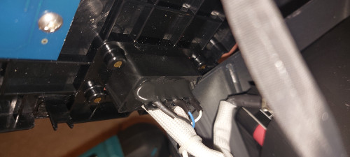

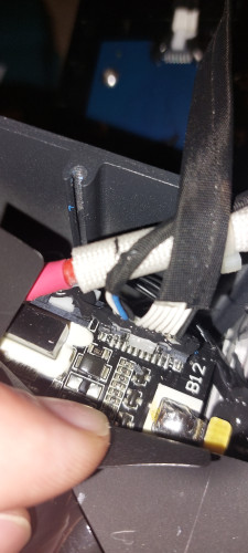

Ja ich konnte alle drei Leitungen prüfen und keinen Fehler feststellen. Hier ich zeige mal warum ich meine dass niu gute Arbeit geleistet hat:
... alle Steckverbindungen sind mit einem elastischen Werkstoff abgedichtet und verklebt. Die Kabel an sich sind gut eingemantelt, nicht zu lang und das Kabel für die lichtanzeige des SOC noch zusätzlich an einem pappdeckel festgeklebt (die Pappe drücke ich mit meinem Finger auf Bild 2 weg)
Deckel von innen
Deckel von innen
BMS
BMS

Oh wow ok, ja das ist schon gut eingeschmatzelt.
Also Kontakt / Durchgang von den drei Datenbuchsen auf die drei Lötpads unterhalb dem Stecker hast du gemessen...hmmmm.
Am Roller selbst hast du Durchgang am Akkustecker zur Ladebuchse mal geprüft? Die drei Datenpins sind 1:1 durchverbunden.
Bei meinem alten N1S war genau eines der Datenleitungen A oder B durchgetrennt im Akkuanschlusskabel, weil der Vorgänger wohl regelmäßig das Kabel im Fach eingeklemmt hat (Fußraum Akku).
Entfernen des kompletten Mantels hat die Schäden dann sichtbar gemacht, neuer draht bisschen löten + Schrumpfschlauch und die Mühle fährt wieder.
In der Werkstatt wurde versucht den mit einem H1 oder H2 (Smartphone) auszulesen und es kam ebenfalls keine Kommunikation zustande?
Ich nehme ja schwer an das diese "hochkant"-Quader Akkus eine andere BMS Form brauchen als die älteren 48/60V Akku"kästen". Sonst könntest eventuell günstig einfach das BMS tauschen.
Also ganz durchgeblickt hab ich das System noch nicht.... also haben alle neueren NIUs egal welche Spannung 48/60/72V jetzt immer die beiden Akkus unterm Sitz und sind diese hochkant Akkus wie die EVO die hat? Und ältere Generation wie mein N1S oder ehemals NPro haben die gewöhnliche Kastenbauform, entweder Fußraum und/oder im Sitz? Beide Akkusysteme haben die gleichen Stecker, also 48V den eckigen, 60V den ovalen mit RS485 und 72V hat nochmals anderer Stecker und CAN? Oder entwickelt sich das Ganze nun zu, man braucht den passenden Akku zum jeweiligen Modell? :-D
