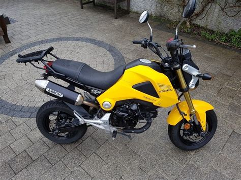

Mal als Beispiel bei einer Honda MSX 125 "Grom":
Honda MSX 125.jpeg (172.37 KiB) 1795 mal betrachtet
Bild herunterladen und vergrössern....
Du solltest erkennen, dass unter dem Gepäckträger und unter dem Rücklicht, ein Kennzeichenhalter mitsamt Beleuchtung und Blinker ist.
Hätte ich mir auch so mal bei meiner Wuxi angebaut, wenn der Gepäckträger noch erhältlich wäre....
