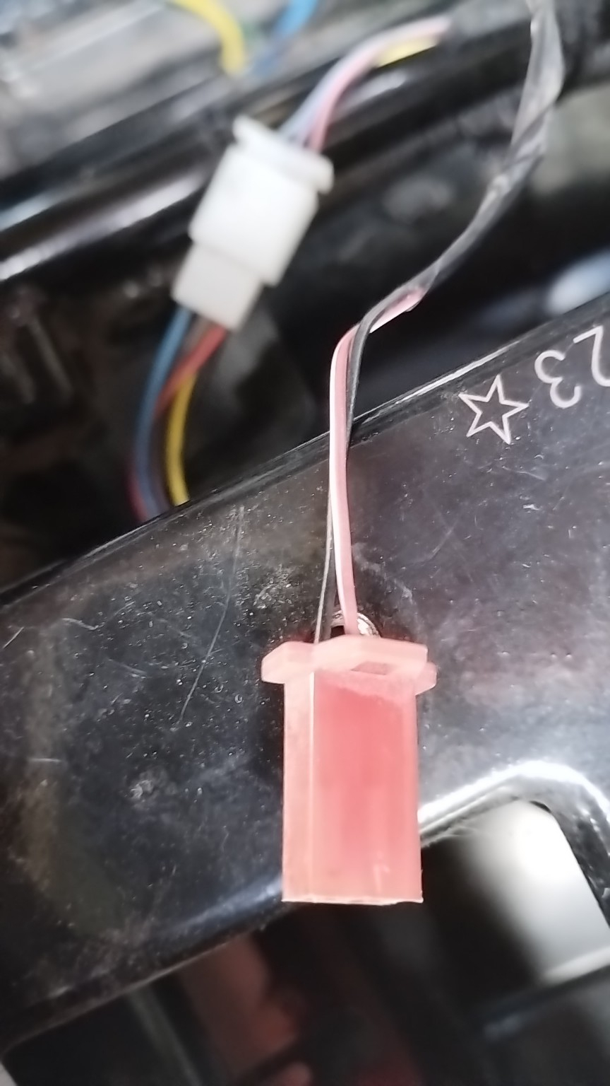

Hallo!
Nach dem Zusammenbau der Heckpartie meines N-GT (nach Einbau neuer Stoßdämpfer) stehe ich vor einem Rätsel. Und zwar kann ich ein Kabel mit einem roten Stecker nicht mehr zuordnen. Weiß einfach nicht, wohin das gehören könnte...
Kann mir da jemand einen Tipp geben? - Die zwei Einzelkabel, die zum Stecker hinführen, sind rot/weiß und schwarz. - Gehört das evtl. hinten an den Hecklampenträger? Habe zwar schon nach hinten mit der Taschenlampe zur Heckleuchte geleuchtet, konnte aber keinen Steckplatz sehen.
Wenn 's doch dahin gehört, müsste ich den gesamten Heckbereich wieder zerlegen, was für mich sehr ärgerlich wäre.

Kennzeichenbeleuchtung?

Dürfte doch einzugrenzen sein, würde auch auf Kennzeichen tippen.

error hat geschrieben: Fr 11. Okt 2024, 18:54 Kennzeichenbeleuchtung?
Gerade gecheckt: Die leuchtet auch. Also, ich bin echt ratlos.
Die Kennzeichenbeleuchtung ist doch in die Heckleuchte integriert, und wird von der als LED-Licht auch mit Strom versorgt.
Morgen schraube ich die Kiste nochmal auseinander, und schau' mir speziell die Heckleuchte noch einmal ganz genau an. Mit der Taschenlampe konnte ich im zusammengebauten Zustand nicht alles sehen.

Wenn ja alles geht, würde ich das Teil schlafen legen.

Das Teil ist i.d.R. überflüssig, bei den N-Modellen ist die Kennzeichenbeleuchtung im Rücklicht verbaut. Aber tatsächlich ist das Anschluss für die optionale Kennzeichenleuchte, wenn hinten ein Nummernschildträger verbaut wurde, der die üblichen Kennzeichengrößen aufnimmt.

Beutel drüber, Kabelbinder drum und fertig
