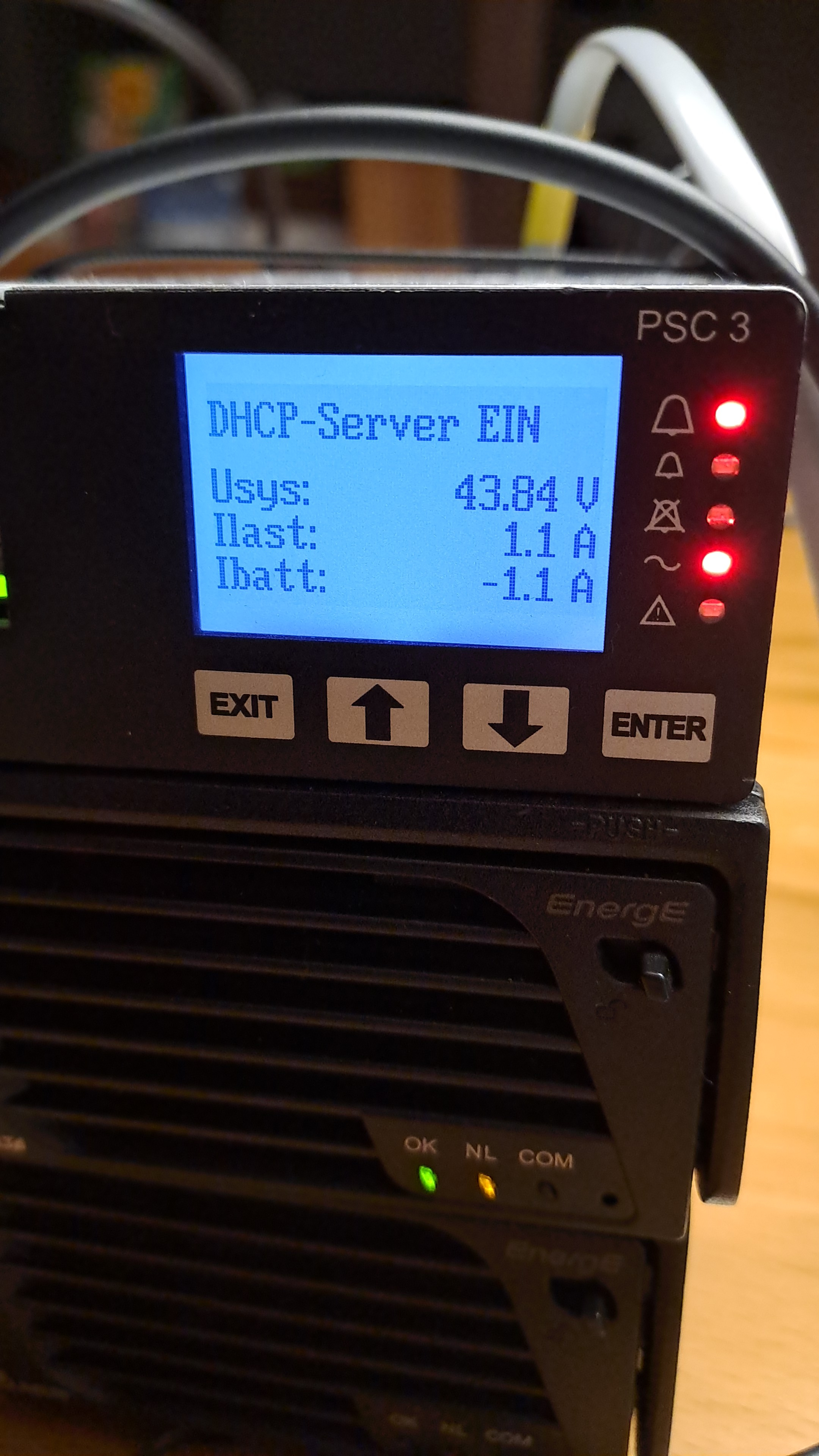

Links der Systemcontroller, rechts ein Delta Netzteil.
Spannung Netzeil 54,64V
Controller sollte eigentlich auf 44V einstellen. Noch ist keine Verbindung zwischen den beiden CAN Kanälen hergestellt.
Re: Suche Hilfe zum CAN Bus Protokoll Delta DPR3000B
Verfasst: So 23. Mär 2025, 16:16
von dominik
Links der Systemcontroller, rechts nun zwei Delta Netzteile
Spannung 54,64V
Verfasst: So 23. Mär 2025, 16:19
von dominik
Nur ein Netzteil mit Systemcontroller verbunden, die CAN Kanäle können jetzt miteinander kommunizieren.
Links Systemcontroller, rechts 1 Netzteil
Spannung nun 44V

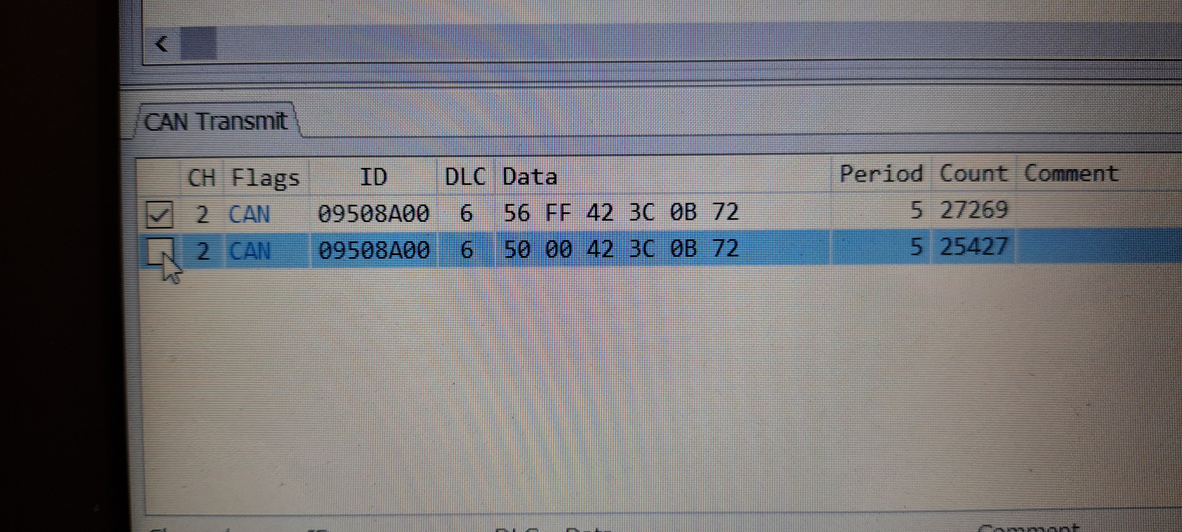

Ein Stück bin ich nun schon weiter.
Ich kann mit der Software beliebige IDs mit neuen Werten überschreiben.
Mit der ID 09508A00 kann ich das Netzteil nun von 58,15V bis 42,22V einstellen. Wahrscheinlich soll das 42-58V sein, die Netzteile der anderen Hersteller liegen im Leerlauf auch bis zu 0,3V über dem Wert der angefordert worden ist.
42V entspricht 50 69 darunter ändert sich nichts mehr
58V entspicht 56 AF darüber ändert sich nichts mehr
Die restlichen Daten vom Systemcontroller braucht es dazu aber auch und die Spannung wird natürlich so nicht permanent gespeichert.

Heute einen kleinen Durchbruch geschafft. :D
Ein Kollege hat mir einen Auszug aus dem Manual des PSC3 Controllers geschickt, welcher mir nicht ins Auge gesprungen ist.
Dort steht wie man per Webbrowser mit dem PSC3 die Startup und Default Werte einstellt. Das geht direkt am PSC3 ohne Rechner nicht einzustellen.
Ich kann nun komfortabel vom Laptop aus meine Wünsche ans Netzteil schicken und sowie ich den Controller abklemme, geht das Netzteil auf die Default Werte oder bei einem Neustart ohne Controller auf die Startup Werte.
Anbei ein paar "Beweisfotos" und damit ich mich in ein paar Wochen noch daran erinnere wie es geht.
Wert aus Float Charge vom PSC3 Controller vorgegeben 56V die werden dank Meseingang und Rückmeldung vom Controller auch penibel eingeregelt.
Default Wert 45V, wird nach Ausfall des CAN-BUS gezogen
Startup Wert 43,7V, wird beim Kaltstart gezogen.
