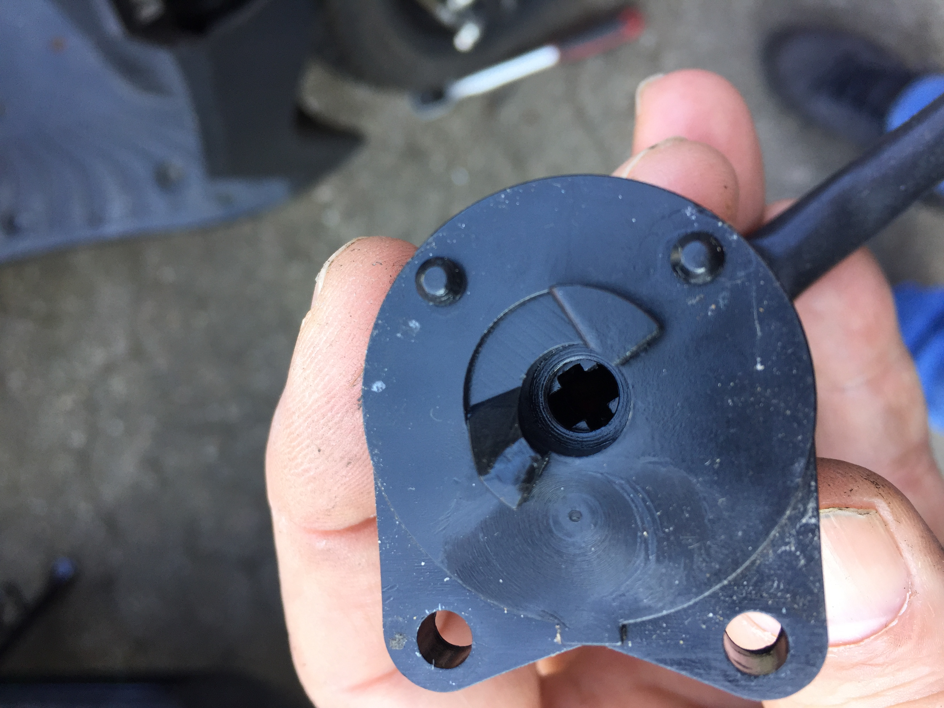

Leider habe ich letztens keine brauchbaren Bilder gemacht. Das Zündschloss selbst ist nur zusammengeklipst und lässt sich mit feinem Schmirgel (1000er) recyclen. Aber es muss einiges vorn hinter der Verkleidung abgebaut werden um dranzukommen.
Diese Bilder waren nur für mich um die Einbaulage der Einzelteile nachvollziehen zu können. ;)

Was bedeutetet "kontaktiert"? Ohne Bilder und klare Beschreibung ist es nicht leicht aus der Ferne zu helfen. Wenn du das Zündschloss geöffnet hast, lässt sich meist erkennen, dass die Kupferkontakte nicht blank wie poliertes Kupfer aussehen, sondern dunkelbraun sind. In so einem Falle hilft dir kein Sprayzeugs. Da gilt es die Kontakte (beidseitig) mit einem Glasfaserstift oder ultrafeinem Schmirgel zu reinigen.

Ich vermute hinter "neu kontaktiert" einfach mal die Anschlüsse vom Zündschloss abgezogen und neu gesteckt? Das ist ja doch noch einfacher als der Ausbau und die Zerlegung des ganzen Schlosses, zumal das für einen Ungeübten nicht so trivial ist wie es @error hier beschreibt :-) Aber am Ende kommt man nicht wirklich drumrum - Spray hilft nur bedingt. (Das richtige löst auch Oxidschichten, übrigens).
