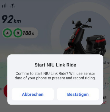

Bin gerade beim Herumspielen in der für mich noch neuen NIU-App auf das rote "Go"-Logo links oben auf der Startseite gestoßen:
Da heißt es:
Was hat es damit konkret auf sich, und was bewirkt es?

Irgendwie trau' ich mich nicht, die Funktion zu aktivieren, weil die App eigentlich absolut fehlerfrei läuft bei mir.
Andererseits bin ich aber ein neugieriger Mensch. - Typischer "Gewissenskonflikt".... :D

Du hast im chatGPT-Prompt vergessen: "Bitte nur einen Satz". Das rote Icon blinkt, wenn du die Abfrage bestätigst. Vermutlich nur sinnvoll, wenn du auch los fährst :lol:

sven-ola hat geschrieben: Di 22. Apr 2025, 03:18 Das rote Icon blinkt, wenn du die Abfrage bestätigst. Vermutlich nur sinnvoll, wenn du auch los fährst :lol:
Ich werd' ihn demnächst 'mal drücken, den roten Selbstzerstörungsknopf. :-)

Also, ich habe vorhin den roten NIU Link Ride-Button gedrückt. Die Meldung, ob man ihn aktivieren will, kommt übrigens jedes Mal neu.
Was erscheint, ist nichts anderes als eine Kartenübersicht mit dem derzeitigen Standort des Rollers während der Fahrt. Und dieser wird eben laufend in Echtzeit aktualisiert.
Blutooth auf dem Handy kann man übrigens abschalten, und alles funktioniert weiter. Sodaß damit klar ist, dass die Daten zuerst über den zentralen Server in China laufen, und von da aus zurück aufs Smartphone. Also nicht etwa direkt von der ECU aufs Handy (per Blutooth) gestreamt werden.
Nette Funktion, nur fehlt halt letztlich die Erweiterung als Navigationssystem.
