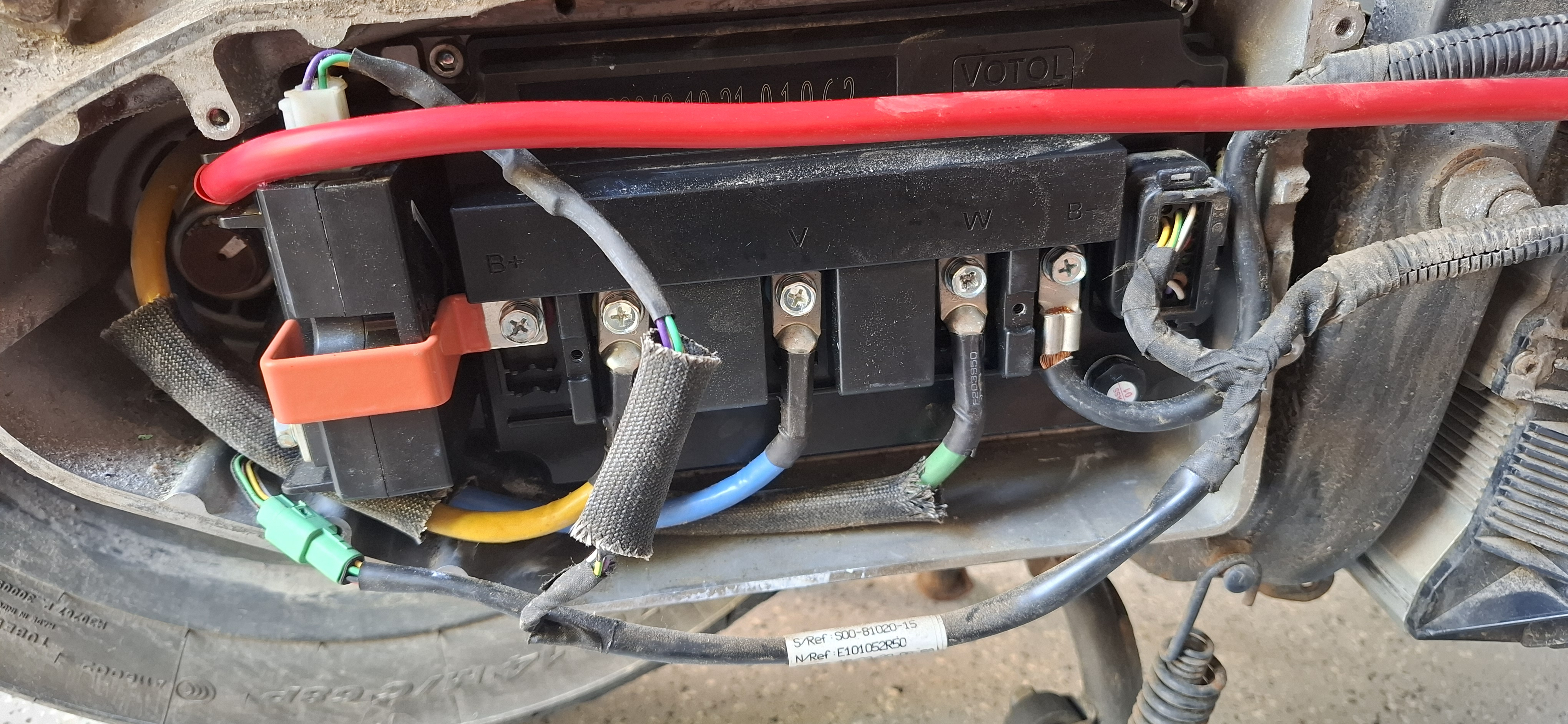

Hallo an die Profis, mein Steuergerät Votol war wahrscheinlich defekt. Jetzt habe ich mir ein neues bestellt und auch eingebaut. Die Verkabelung wieder zurück gebaut und beim starten leuchtet lediglich das Display.
Was habe ich falsch gemacht oder nicht beachtet?

Hallo Rudi,
Ich hab den Controller bei einem Händler aus Barcelona für 400 Euro gebraucht gekauft. Gem. Beschreibung ist er funktionstüchtig.
Was mich dazu bewegt hat einen neuen zu kaufen ? Hier das Foto - außerdem hatte ich den schon in der Werkstatt, welche meinte, dass er den Controller vermutet, jedoch derzeitig nicht an Ersatzteile kommt.
Den alten habe ich noch - jetzt habe ich noch eine Sicherung getauscht und die ENG Temperatur wird mit 200 Grad ausgegeben. INV und BAT sind auf Umgebungstemeratur.
Was das wieder bedeutet? Doch auch noch der Motor?

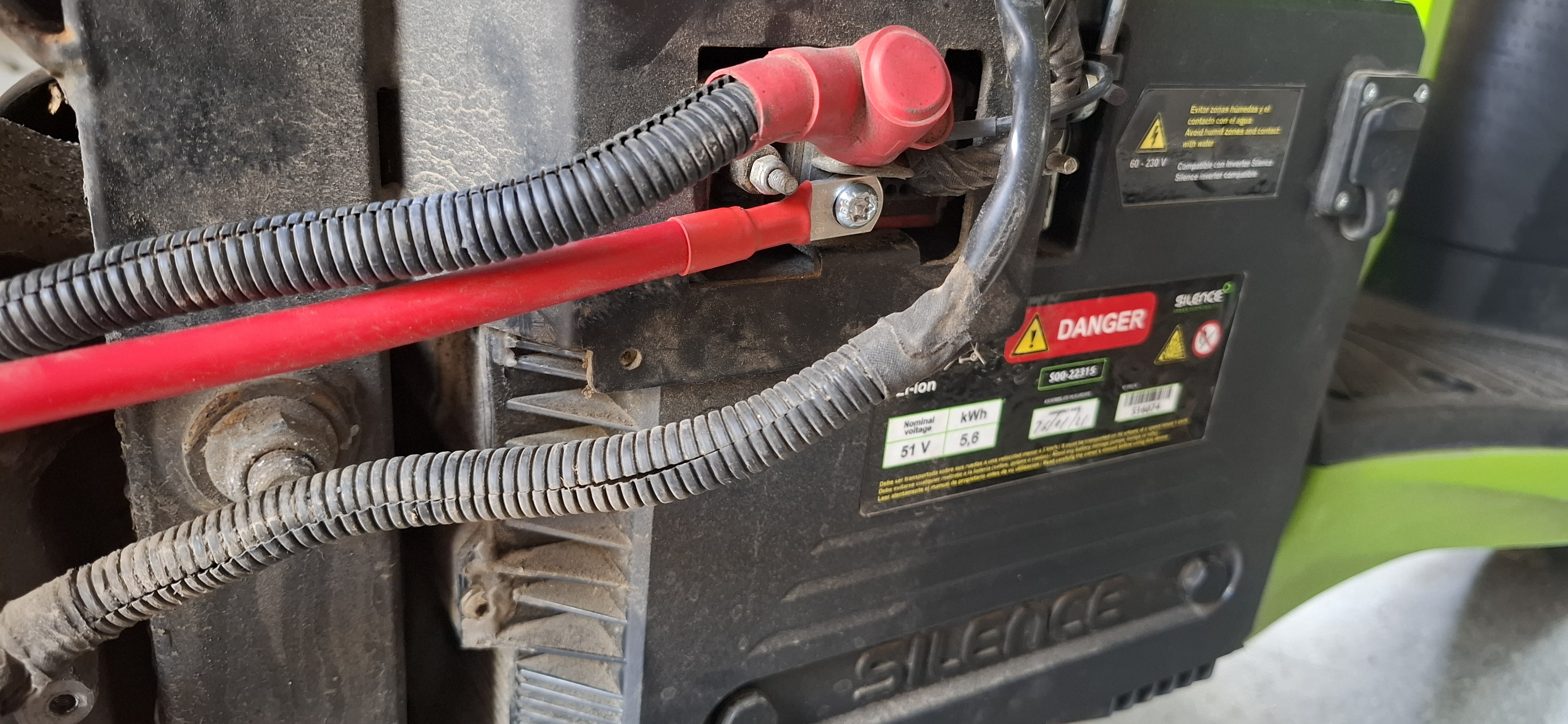

Das + - Kabel vom Akku zum Schütz war übrigens hier auch verkokelt. Das erste Mal glaube ich, das wir das bei einem Votol sehen.

Ich hatte eigentlich gehofft, es wäre offensichtlich, dass diese Antwort etwas Ironie beinhaltet, und mir (leider) damals einen weiteren Kommentar erspart. Es ist eben leider nicht mit einem bloßen Tausch getan, sehr wahrscheinlich auch wenn der Controller schon mal in einem S01 verbaut war.
Danke dass du das so siehst. Ich habe tatsächlich ein schlechtes Gewissen :oops:
Ich hatte vorhin schon eine Antwort geschrieben und wurde beim Absenden vom Forum darauf aufmerkasm gemacht dass du schon zwischenzeitlich geantwortet hast. Dementsprechend habe ich es vorgezogen nicht zu antworten. Bin ja nicht der einzige der was von Silence versteht.
Der Controller auf dem Bild sollte ein Votol sein. Damit wäre es @Pfriemlers "Baustelle". Ich glaube er hatte bereits erfolgreich Votols ohne die Händlertools programmiert.
Ich weiß allerdings nicht, ob es vielleicht schlauer wäre mit den Basics zu beginnen und den alten Controller vorher durchzumessen bzw. die ursprünglichen Symptome genau auszuwerten.
Es ist letztendlich das Batteriekabel geschmolzen. Ursache muss dafür nicht zwingend ein Controllerdefekt sein.
patba hat geschrieben: Di 13. Mai 2025, 17:27 Das + - Kabel vom Akku zum Schütz war übrigens hier auch verkokelt. Das erste Mal glaube ich, das wir das bei einem Votol sehen.
Das meine ich auch. Ein seltenes Fehlerbild. Ursache kann auch eine gelockerte Verschraubung oder ähnliches sein.

error hat geschrieben: Di 13. Mai 2025, 18:17 Das meine ich auch. Ein seltenes Fehlerbild. Ursache kann auch eine gelockerte Verschraubung oder ähnliches sein.
Aber nur beim Votol. Beim Sevcon trat das häufig auf, ich hatte das auch schon. Der letzte thread dazu dürfte dieser hier sein:
viewtopic.php?p=369241#p369241
Re: S01 Controller-Tausch
Verfasst: Di 13. Mai 2025, 23:13
von error
Beim Sevcon hatten wir die Kombination aus überlastetem Schütz und kurzem Plus-Kabel als wahrscheinliche Ursache "isoliert". Das hat zur Kühlung nicht gereicht.
Diese Konstruktion gibt es beim Votol nicht mehr. Ich persönlich sehe sowas das erste Mal beim Votol.
Generell war beim Sevcon S01 der Controller eigentlich immer heil geblieben. Da hat maximal das Terminal mit der Sicherung thermisch gelitten.
Deshalb würde ich gern wissen welche Symptome bei diesem S01 aufgetreten sind. Ob jemand gezielt den Controller untersucht bzw. geprüft hat.
Auch die jetzt angezeigten 120 Grad wollen nicht so ganz zum Fehlerbild passen.
