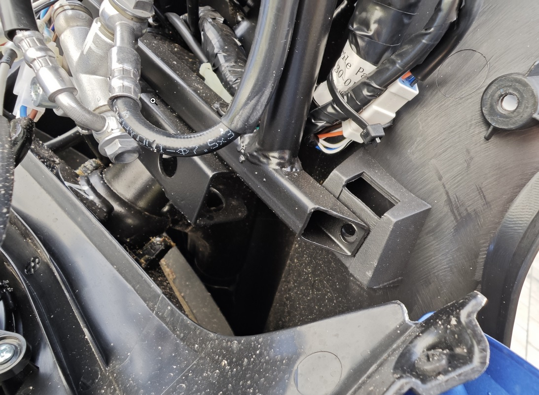

Mo120 hat geschrieben: Mi 11. Jun 2025, 09:01
Kennt jemand das Problem und weiß eventuell sogar Abhilfe? Der Roller ist Baujahr Ende 2022 Modelljahr 2023.
Moin,
hast du denn generell schon mal unter die Frontverkleidung geschaut? Bei meinem Seat Mó 125 Performance war ja - wie offenbar nicht selten bei den Fahrzeugen - die gesamte Frontverkleidung (also der Beinschild, an dem dann ja auch die Frontschürze hängt) nur mit der rechten Schraube am Rahmen befestigt, auf der linken Seite hatte der Mitarbeiter der Produktion in Barcelona wohl lieber Siesta gemacht und erst gar keine Schraube "vergeudet". Dadurch hatte ich ja von Anfang an ein furchtbares geklappere, bei leichtesten Unebenheiten. Vielleicht ist das bei dir auch der "Resonanzgeber"...?! Ich würde das auf jeden Fall mal überprüfen... so sah das bei mir aus:
Viel Erfolg und Gruß,
Wizzibizzi
