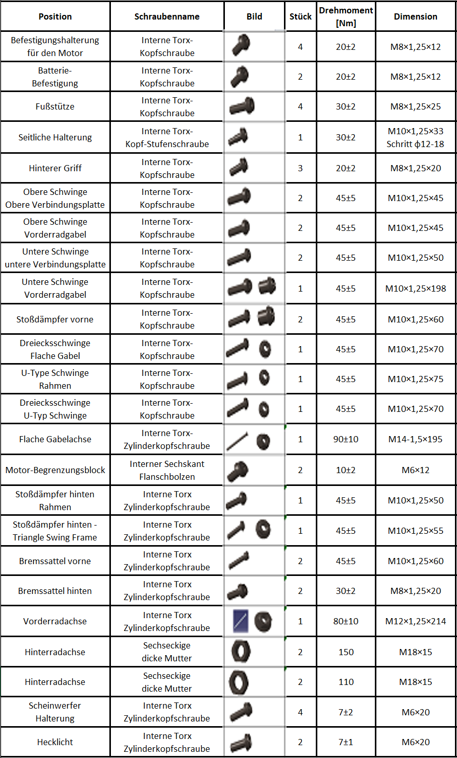

Zur Info. Hier sind die Angaben zu den Drehmomenten aller Schrauben:
Die Liste habe ich vom D-Vertrieb bekommen.

zelle69 hat geschrieben: Mi 27. Aug 2025, 09:57 Zur Info. Hier sind die Angaben zu den Drehmomenten aller Schrauben:
:arrow: hier stimmen die werte, danke
hier nochmal von nova motors: www.nova-motors.de/help-center/anzugsdr ... DgdGn7-C90
