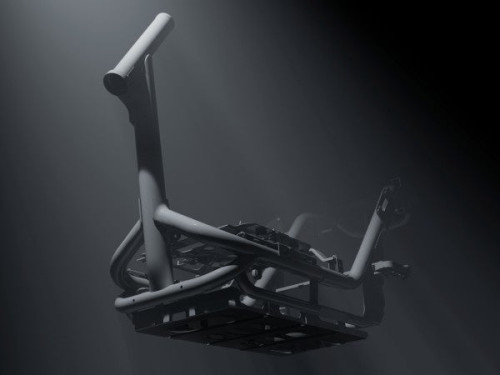

Huhu
was möchtest Du denn an diesem Rahmen machen wollen ?
Rahmen
Rahmen

Wenn Du soweit kommst - Unterbodenschutz-Sprühwachs.

Ich denke Unterbodenachutz ist da nicht das Mittel der Wahl.
Entweder Sprühwachs oder Seilfett.
Am besten beim Korrosionsschutz-Depot rein schauen.
Da wirst du fündig werden.

Sprühwachs wird das Mittel der Wahl.
