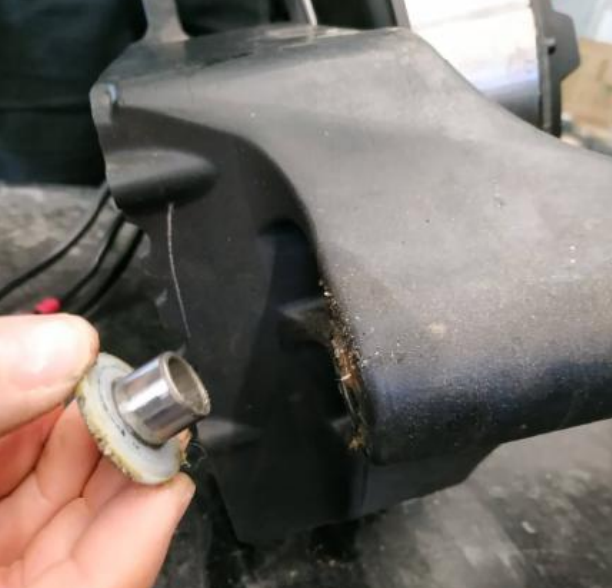

Falls sich keiner mit einem Silence meldet.
So hat es bei mir ausgesehen nach 25tkm und davon 5tkm mit >20kW und nochmal 7tkm mit >30kw Leistung.
viewtopic.php?p=407035#p407035
Ausgepresst wurden die Lager mit einer hydraulischen Presse, eingepresst aber "von Hand". Das kommt dann zwei Seiten weiter.
Auspressen geht auch von Hand, es braucht aber passende Buchsen oder auch Nüsse aus einem Knarrenkasten. Bei mir waren es dann extra angefertigte Drehteile, da ich davon ausgehe dass ich das in 3-4 Jahren noch mal machen muss, sofern der Akku dann noch 30kW hergibt.
