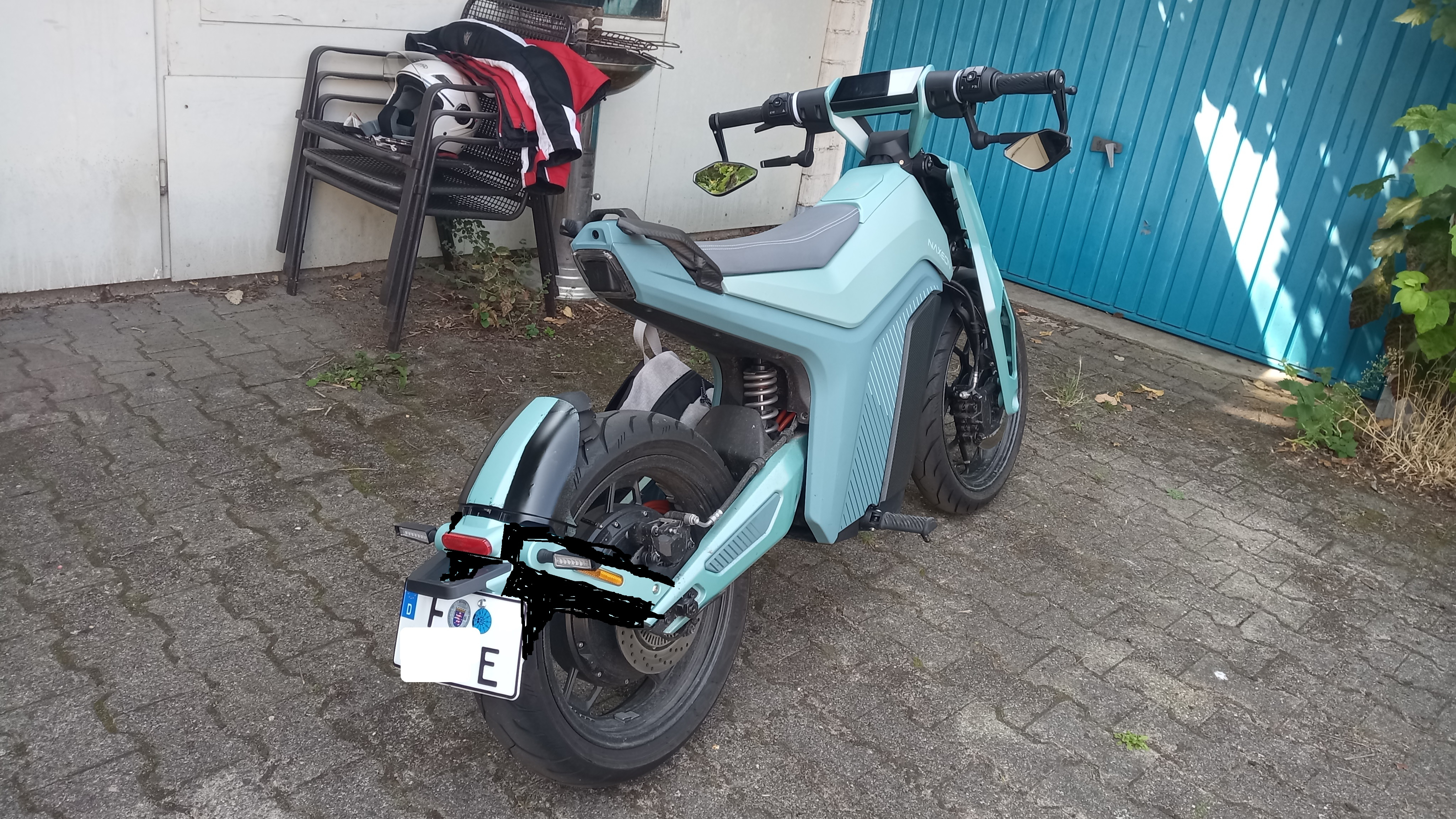

Hab mein Motorrad letztes Jahr zugelassen, ist ein L3e-A1.
Kennzeichen ist RO 5 E auf einem normalen Motorradkennzeichen und nicht dem schmalen breiten für Leichtkrafträder.
