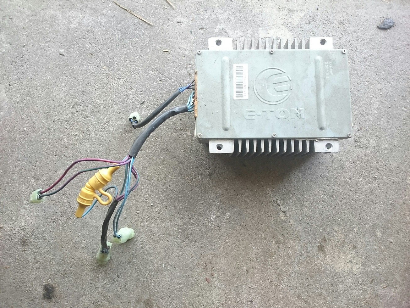

Ich glaube aber der LADER vom eton produziert nicht nur die 48V sondern separat auch die 12 V:
Der hat viele Kabel.
Wenn ich ihn ausgebaut habe stelle ich mal ein Foto hier rein.

Alfred meint er könnte vergossen sein. Dann ist wohl nix mit einer Reparatur. Dazu muss wohl der Blechdeckel ab.
Muss aber vorher noch ne andere Fehlerquelle am Ladekabel prüfen.
Jedenfalls durch plug and play macht er wieder das Laden.

Ich muss nochmal tauschen um Sicherheit zu bekommen. Entweder der Lader oder das Ladekabel unit mit Sitz.
Die Kaltgerätebuchse hat auch eine Sicherung. :o
