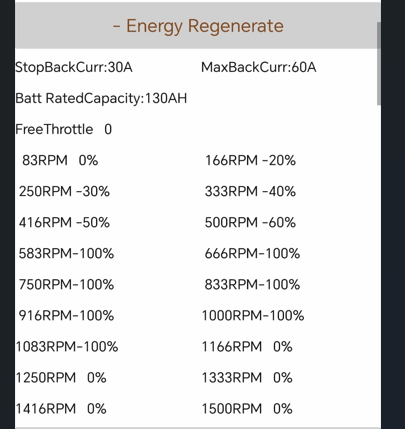

Also die Einstellung für die Rekuperation war bei mir auch im Alten Kontroller möglich das einzige ist man muss entweder über ein USB Adapter oder Über BT auf den Controller zugreifen können.
Sonst ist es in der Option : Funktion Follow: ->Einstellung 2 EABSWhenBrake
Danach muss du für die Jeweiligen Drahzahlen die Stromrückgewinnung einstellen.
Screenshot 2026-04-20 171829.png (78.9 KiB) 1123 mal betrachtet
Das sind meine Einstellungen aber ich habe ein Andren Akku als du.
