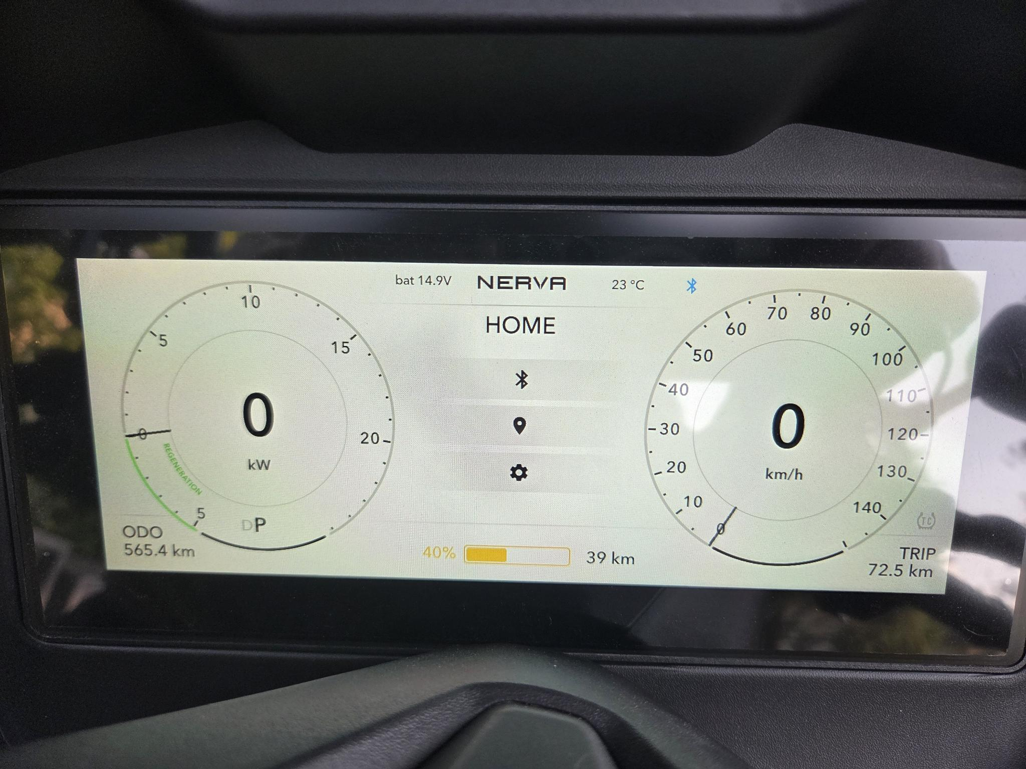

Um etwas Sortierung in die Vorstellung (die es ja bis auf Weiteres ist) zu bekommen, hier ein paar Daten und Messergebnisse rund um den Akku.
Nach einer Fahrt nach Dortmund zum Freundlichen für die erste (500 km) Inspektion hab ich nun auch den Sport-Modus ausprobiert. Unfassbar, wie schnell ich dann doch entspanne.. Wenn es notwendig ist, werde ich mich nicht vorm Heizen drücken..
Auf Autobahn ging es 72,5 km staufrei (A40, A43, A46) heim, davon 5 km innerstädtisch.

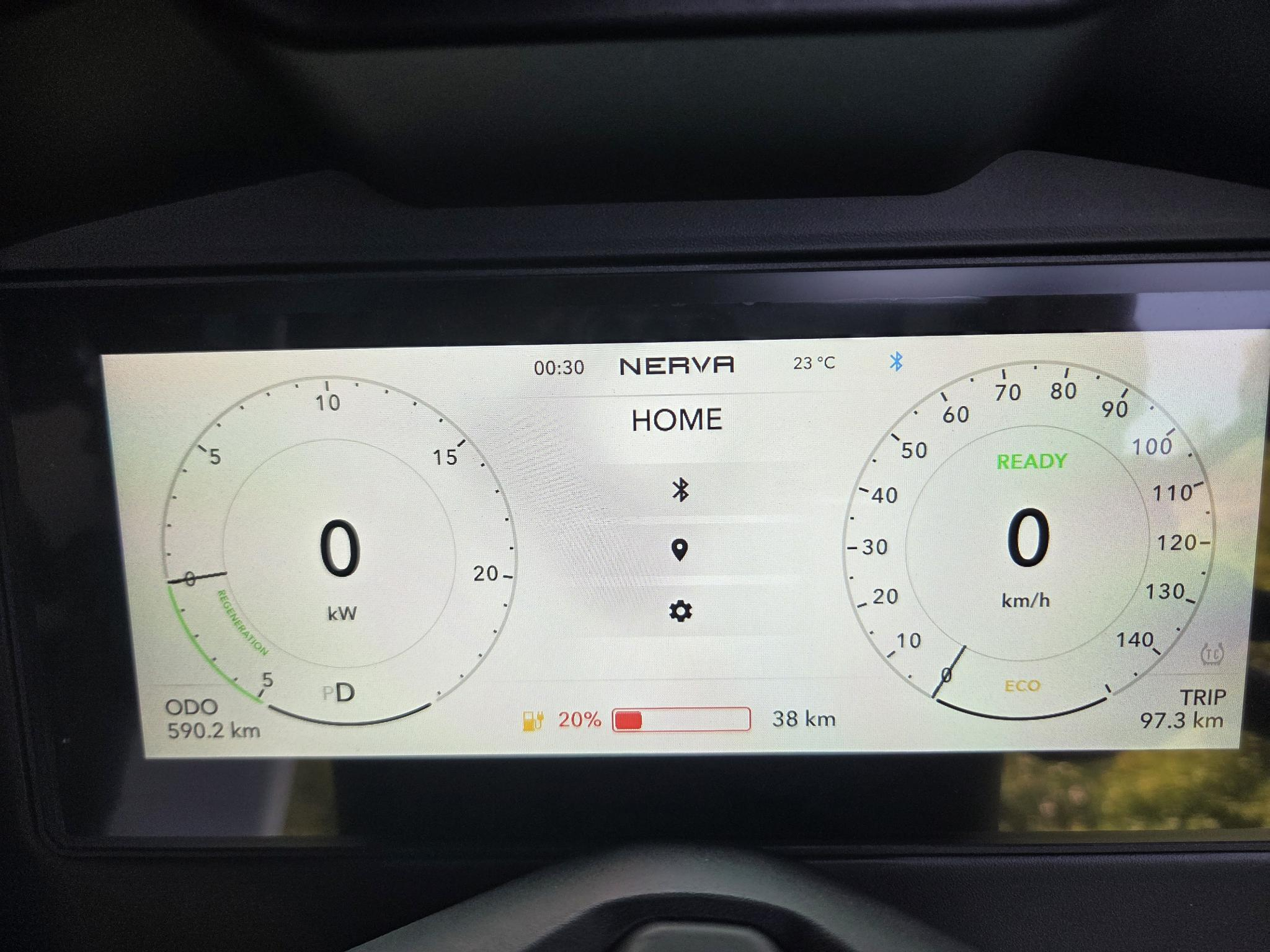

Heute dann, am Tripende waren 97,3 km gefahren, davon 10 km innerstädtisch; Restreichweite auf Sport waren ca. 16 km.
(Auf dem 2. Bild hatte ich leider schon wieder auf Stufe 1 Eco geschaltet)
Das bedeutet, auf Autobahnetappen komme ich ca. 100 - 110 km weit!
Und das bei AB-Geschwindigkeiten zwischen 100 - 122 kmh (lt. Navi/Maps)
Danach Ladung von 20 auf 80 % in 1:32 Std.(!) bei 14,5 - 15 A (eingestellt waren 16 A).
Die geladenen 60 % entsprechen demnach einer Ladung von 4,67 KWh inkl. der Ladeverluste. (Lademenge abgelesen vom Display des Ladegerätes)
Dies wäre dann hochgerechnet eine Gesamt- Akkukapazität von 7,78333... KWh inklusive der Ladeverluste Seien wir großzügig und rechnen die Ladeverluste mit angenommenen 10 % wieder heraus, dann hätten wir einen Akku mit einer Netto-Kapazität von ca 7 KWh. Oder habe ich Denkfehler?
Somit ergibt sich ein Autobahn-Verbrauch auf Stufe 3 Sport von genau 8 KWh. (7,999 KWh)
