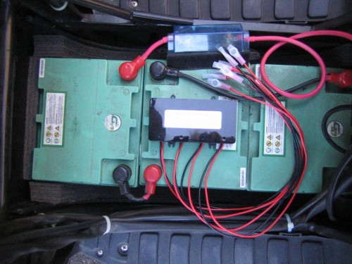

Heute war geplant die Ausgleichslader zu montieren, die Geräte erstmal eine Weile hin und her geschoben und dann einfach die Batteriestrebe einmal kopiert und über den mittleren Batteriesatz verschraubt. Die 3 Lader einmal aufgelegt und die Löcher gebohrt.
Erste Idee war alle 3 in eine Richtung zu montieren, aber rein von der Geometrie kommt einer andersrum auf die Leiste.
Natürlich musste auch wieder was schiefgehen, die originalen Schrauben mit Scheibe, Zahnscheibe und 3 Kabelschuhen sind dann doch ein wenig zu kurz, natürlich liegt auch nichts passendes in der Garage, also Morgen nochmal längere Schrauben besorgen und dann gehts weiter.

Danke für den Tipp und die Blumen :geek: , aber die 3 Einzelgeräte waren schneller lieferbar und kamen nur 10 Euro mehr. Hatte ja alles raus und wollte nun endlich Mal wieder fahren. Wenn ich das Gehäuse so sehe, kommen die vom selben Band :D.
Im normalen Leben passe ich auf wie die Jungs Flugzeuge zusammenbauen, das Auge hat dann halt seinen Anspruch.
Bild Bild Bild

Heute kam alles wieder zusammen und wurde fertig verlegt. Kleiner TIPP, der Schaltplan ist super gemacht, aber im Roller stehen die Batterien ja nicht so schön in einer Reihe, ich habe auf die Batterien NUMMERN geschrieben und auf die Geräte auch. Dann die Zahlen in den Schaltplan übertragen und dann losgelegt. Die Geräte haben je nach Fortschritt mal geblinkt oder auch dauerhaft geleuchtet, nach dem kompletten Zusammenschluß der Reihenschaltung war dann Ruhe. Beim Beschleunigen auf dem Hauptständer hat es dann ein paar mal grün geblinkt und sich gleich wieder beruhigt.
Leider gab es keine Sechskantschrauben in der Größe im lokalen Handel, aber da ich die Schlitzschrauben eigentlich erst in 3 Jahren wieder öffnen will, wird das wohl so klappen. Die Einzelpole haben jetzt Scheibe und Zahnscheibe und Korrosionsschutz/ Losdrehschutz durch die nette blaue Farbe.
Die Zugkontrolle an diversen Kabelschuhen löste die elektrische und mechanische Verbindung komplett auf, also wurden gleich alle nochmal gequetscht und mit Lötzinn noch mal extra überzogen. Beim Blinker fand ich es nicht ganz so wild, aber der Stecker von der Ladebuchse zum Hauptstromkabel sollte doch zu 100% den Strom übertragen :cry: .
