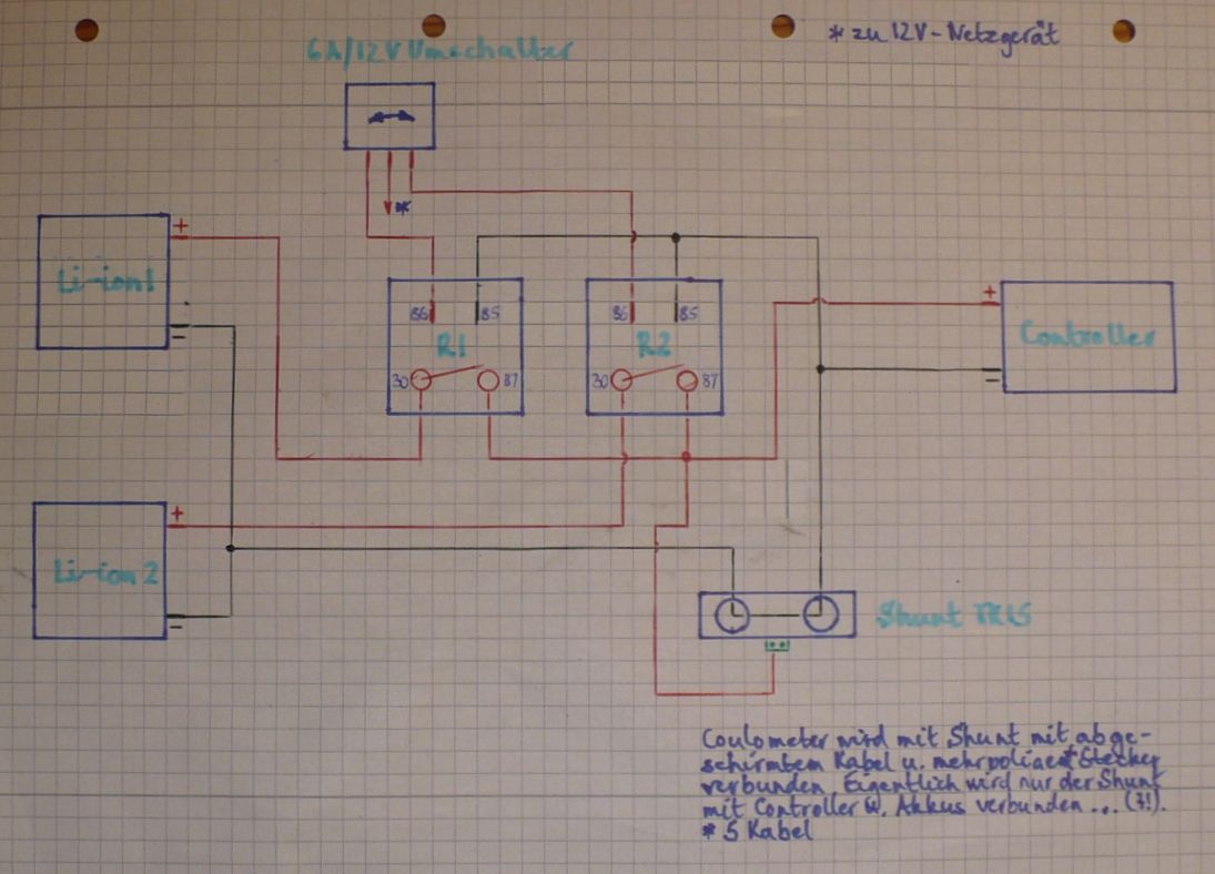

Und während Du den 2. Schaltplan gemacht hast, hab ich den 1. so gezeichnet, dass er für mich etwas verständlicher ist :oops: (Sorry, die Zeichnung ist etwas schief, was an der anscheinend eher miesen Kameraoptik liegt. Für Win7 gibt's keinen Scanner-Treiber und die Scanner-Software von Linux produziert nur PDFs, die ich größenmäßig nicht so verkleinern kann, dass ich das Bild hochladen kann... :()
Im Bezug auf den 2. Schaltplan bedeutet das aber wohl, dass die Sache nicht so funktioniert wie im modifizierten Op.1, u.a. auch wegen der 2A-Sicherung?! (Hier wäre wohl eine 19mm KFZ-Flachsicherung am besten geeignet?!)
Morgen werde ich jedenfalls Dein Op. 2 auch nachzeichnen und hochladen. Toll wäre, wenn Du Dir das dann wegen möglicher Fehler anschauen könntest :D.
Nochmals herzlichen Dank!
John
P.S. Für alle Fälle noch der Gesamtschaltplan (ohne das TK15 und den 12V-Sekundärstromkreis):
Das Umschalten der Batterien mit den Relais und dem 12V/6A-Schalter scheint jedenfalls zu funktionieren.

Anbei meine Version Deines Op. 3 (für mich ist das beim Verkabeln einfacher, wenn der Schaltplan nicht so abstrakt ist, auch wenn das ganz sicher politisch äußerst unkorrekt ist ;)):
Was den Einschalter betrifft, müßte da nicht das 60A-DZ47 (zwischen Controller und Pin 87 der beiden Relais, siehe Gesamtschaltplan im letzten Post und was schon eingebaut war, als ich den e-max bekam) auch funktionieren?!
Sorry übrigens, das der Schaltplan nicht so schön ist, was zum Teil an den eher miesen, aber billigen Rossmann-Filzstiften liegt :oops:. Ich hoffe, ihn auf Fehler zu checken ist trotzdem nicht allzu schwierig für Dich.
John
P.S. Wie lange brauchst Du eigentlich, um mit der "Quick Copper" so einen Schaltplan zu zeichnen?
