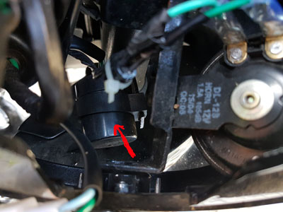

Noch eine Zusatzfrage: Gleich neben der Hupe sitzt dieses Bauteil. Was ist das?

elektronaut hat geschrieben: Mi 20. Jun 2018, 20:45 Noch eine Zusatzfrage: Gleich neben der Hupe sitzt dieses Bauteil. Was ist das?
Das sieht aus wie Dein Blinkerrelais. Zweipolig und macht klassisch klick klick klick?

Das eine ist ganz sicher das Klick-Klack Blinkerrelais.
