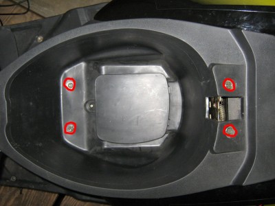

1. Helmfach
Der Sitz wird hochgeklappt, anschließend die 4 markierten Sechskantschrauben (8 mm) entfernt und das Helmfach herausgehoben. Dieser Schritt ist schon ausreichend, wenn man nur die Batterien prüfen will.

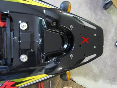

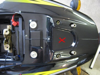

2. Gepäckträger
Die 4 massiven Inbus-Schrauben entfernen und den Träger abnehmen.

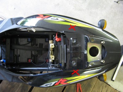

3. Abdeckklappe
Die Kreuzschraube lösen und den Deckel entfernen.

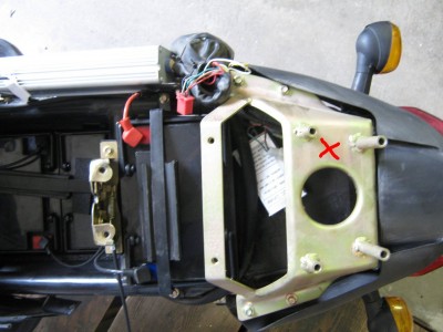

5. Baugruppenträger
Der messingfarbene Träger ist mit 4 Seckskantschrauben (8 mm) befestigt. Diese entfernen und das Teil abnehmen.

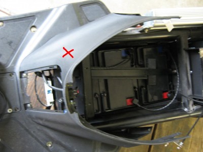

6. Rumpf-Verkleidung
Diese Verkleidung ist mit mehreren Kreuzschrauben befestigt. Lösen und das ganze Teil zurückschieben, damit die Verriegelungsnasen freigegeben werden.
Batterie-Tausch Leviate GTR 1500 - Bild 6

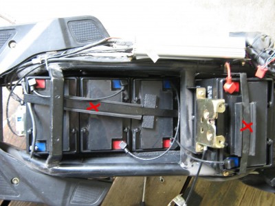

7. Haltebänder
Die zwei markierten Stahlbänder abschrauben und entfernen.
Batterie-Tausch Leviate GTR 1500 - Bild 7

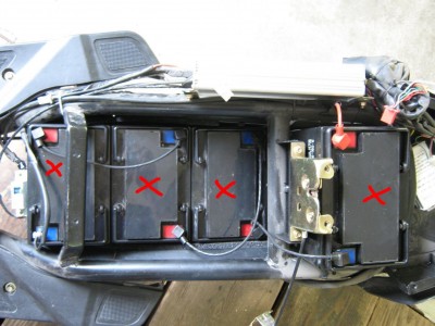

8. Batterien
Die Batteriekabel abschrauben und die Batterien entnehmen. Dabei zuerst Gesamtminus, dann Gesamtplus abtrennen - anschließend die restlichen Akkus.
:!: Freiliegende Kabelösen mit Isolierband abkleben und beim Schrauben darauf achten, dass das Werkzeug keine leitende Verbindung zwischen dem Pol und anderen Metallteilen herstellt.
Batterie-Tausch Leviate GTR 1500 - Bild 8

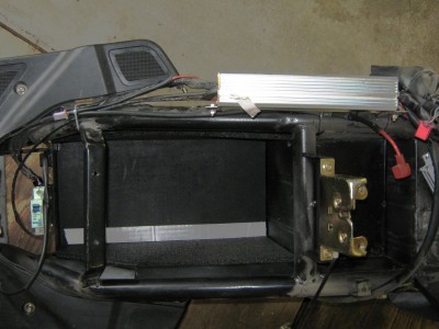

9. Batteriefach
Bei der Gelegenheit bietet es sich an, das Batteriefach mit Styropor oder mit Gummimatten auszukleiden, damit die Batterien bei Schlaglöchern während der Fahrt nicht zu viel Spiel haben.
Batterie-Tausch Leviate GTR 1500 - Bild 9
Die neuen Batterien können nun eingesetzt und das Ganze in umgekehrter Reihenfolge zusammengesetzt werden.

Den Batteriekasten habe ich nach unten hin mit einer Noppen-Gummimatte ausgekleidet. Die Noppen weisen nach unten. So sollte ein Wasserstau vermieden werden. Die Bohrung im Boden ist in der Matte ausgeschnitten (man kann es schlecht erkennen).
Die Batterien habe ich nicht wirklich getauscht, da ich nur den Batteriekasten verkleiden wollte. Ich hatte bei jeder Bodenunebenheit laute Schläge, da der Kasten zu viel Spiel für die Batterien ließ. Das ist jetzt deutlich besser.
