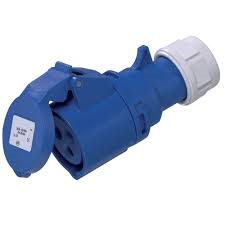

CEE Kupplung.png (42.28 KiB) 4938 mal betrachtet
Hallo Joke,
die Akku´s aus dem I-Net sind die gleiche Bauform und minimal kleiner wie die Grünen. Also 2 Stück passen optimal in den Novantic. Die Maße sind aber auch auf der Seite aufgeführt, daher habe ich sie auch. Sonst hätte ich mir die nicht bestellt. Haben halt keinen Griff wie die EMCO Akku´s, daher habe ich die in einen Jute-Beutel gepackt, das funkt genauso gut.
Die Stecker habe ich mir im Baumarkt geholt, mir ging es nur um Verpolungssicherheit und ausreichend Stromstärke. Ich habe 240V CEE Stecker verbaut, die haben 32 Ampere. Das anschließen ist einfach, Bei Bedarf helfe ich dir da gerne mit einer kurzen Anleitung weiter.
