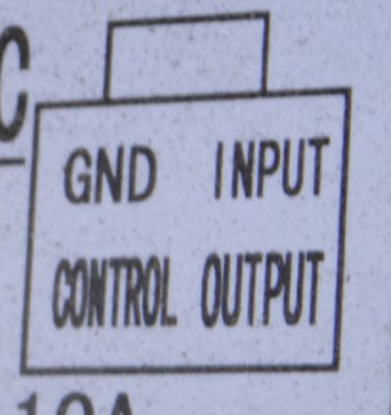

Bevor hier das heitere Farben-Raten weitergeht, nochmal: Die Belegung ist doch aufgedruckt:
- buchse belegung.PNG (243.06 KiB) 5196 mal betrachtet
Das ist natürlich die Belegung der Buchse (da es ja auf dem Wandler aufgedruckt ist) bei Draufsicht. Das Rechteck oben ist die angedeutete Aufnahme der Sicherungslasche, damit man auch nicht falsch herum auf die Buchse schaut... So kompliziert kann es ja jetzt nicht sein, daraus die Steckerbelegung abzuleiten...

OK OK ist ja schon gut, ich hätte halt zwei mal GND erwartet. Was/Wofür ist denn dann Control?

Bei den meisten DC/DC-Wandlern gibt es keine galvanische Trennung, Input und Output teilen sich dann GND. Control ist wahrscheinlich ein Input, um die Spannung zu stabilisieren. Wenn der Pin am Stecker nicht belegt ist, gibt es wahrscheinlich intern eine Verbindung über einen Spannungsteiler zwischen Output, Control und GND.

Control kann auch schlicht ein Eingang sein, an dem man per Batteriespannung + über den Schlüsselschalter den DC-DC-Wandler anmacht.
