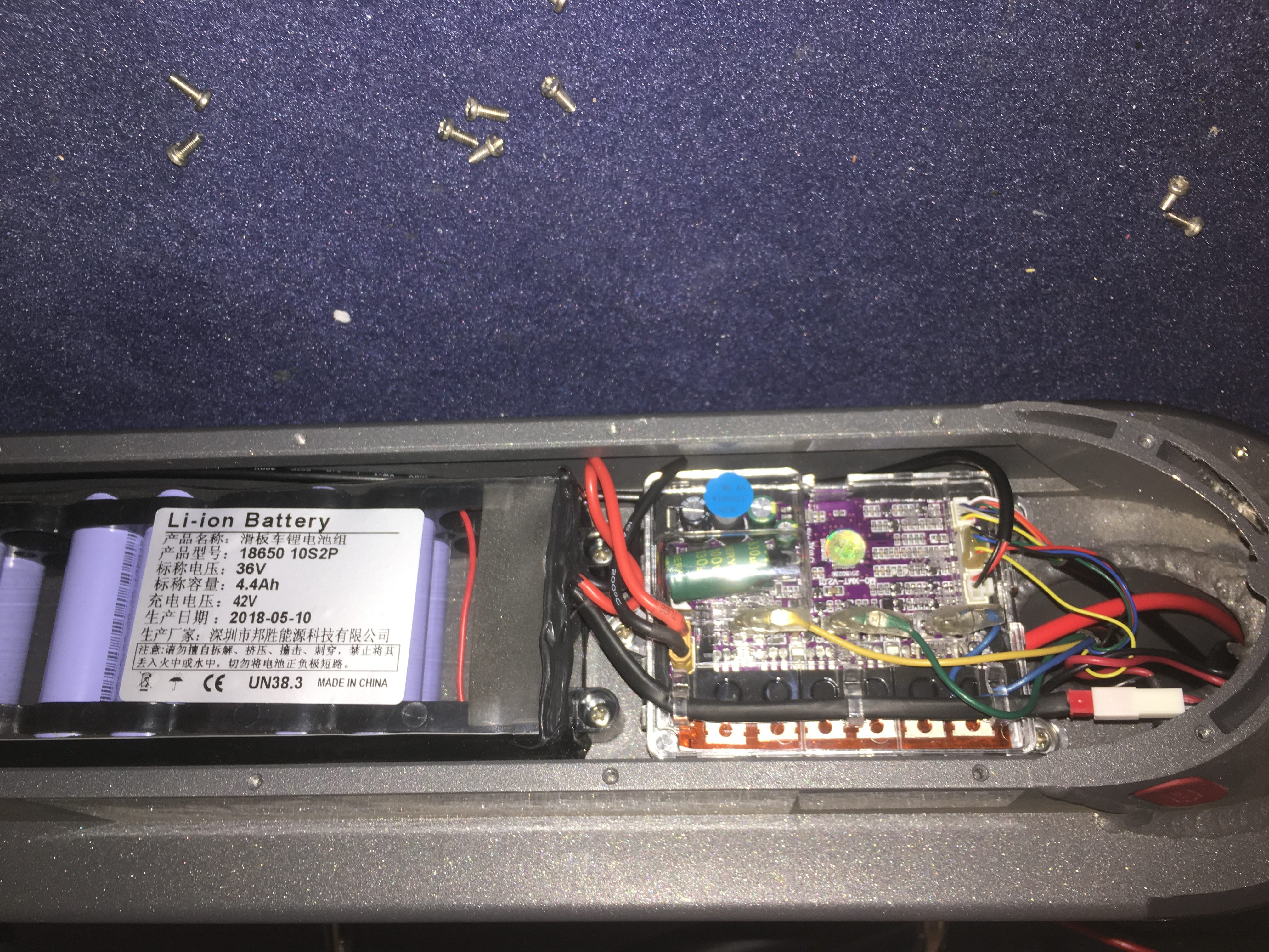

Blootooth funkioniert nicht und ich vermute stark, dass es sich um die Youth Version handelt.
Meine Fragen an euch wären:
- Ist das auch wirklich die Youth Version oder wurde mir ein Plagiat verkauft?
- Kann ich die Batterie mit einer ~8Ah - Version ersetzen?
Hier sind einige Bilder von dem "guten Stück" :

Der User namens List verkauft Akkus mit einer höheren Kapazität für den M365. Mein Tipp wäre bei ihm anzufragen, ob das möglich ist.

Ich hab dann mal Antwort von Xiaomi direkt (service.global@xiaomi.com) bekommen, die wie folgt lautet:
I understand that you wish to know about the compatibility of the M365 battery compatibility with the M187 Youth. I regret to inform you that as we are not having any official updae for the same, so we won't be able to assist you in this regards. We apologise for any inconvenience this may cause you.
Übersetzt: Xiaomi kann in dieser Sache nicht weiterhelfen, weil sie es selbst nicht wissen. Also bleibt nur ausprobieren, oder List fragen.

Die Ladeelektronik ist meines Wissens im Akkupack integriert, das bedeutet nach meinem technischen Verständnis, dass es funktionieren müsste. Was auch für eine Kompatibilität spricht ist die Tatsache, dass es gar keinen Ersatzakku für die youth edition gibt. Jedenfalls ist mir noch keiner untergekommen.
Leider legt sich Xiaomi nicht offiziell fest, aber das ist wohl die Geschäftspolitik.

Korrektur: Der Controller ist nicht im Akkupack integriert, sondern vorm Akku liegend verbaut.

Es ist jetzt eine gute Weile her aber Forca hat mir einen Ersatzakku mit richtiger (6Ah) Kapazität zugeschickt.
Ich werde in ein paar Wochen ein finales Review zum Neuen Akku abgeben.
