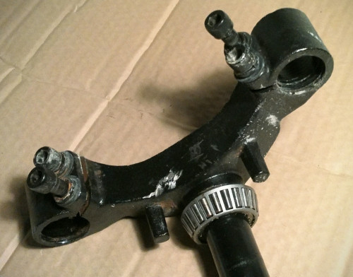

Könnte heute übrigens beim Parken eine Piaggio Typhoon Gabel bewundern. Mindestens 3,5cm breiter als beim N1 und auch glaube ein Zoll höher, Klemmung sollte ebenfalls 33mm sein, die Dämpfer sehen von außen ähnlich aus von Quali und Bauart.
Unteres Lager hab ich wie gesagt noch eines...
Gabelbrücker, Steuerrohr, unteres Lager
...aber selbst, wenn man irgend ne Art Abzieher sich zusammenbastelt, gibt es keinen Punkt, wo man den ansetzen kann.
Die Silber-Spuren sind vom Abrutschen mit der Trennscheibe. War spät und ich fermte schon eine Stunde.
Re: Wie krass kann man Niu fahren, ohne dass putt geht?
Verfasst: Mi 30. Jan 2019, 23:20
von ripper1199
Auf dem unteren Foto ein bisschen mitm Meissel rumhauen? Ich seh den Rand von hier. So fest sitzt das beim Moped nicht. Das sitzt unten kaum 1cm auf seinem Sitz, danach fällts ab. Ansonsten Rollenkäfig abschneiden, auf dem Kopf einspannen und ganz schnell heiss machen rundrum. Bis es anläuft. Entweder fällts ab oder die Spannung geht raus. Wenns kalt ist kann mans dann bestimmt von Hand abziehen. Aber nicht mit Spielzeug, das erwärmt nur alles gleichzeitig. Etwas männliches braucht es da. Die Traktorschmiede nebenan macht das für nen Sixpack. Sollte mich aber arg wundern wenn das nötig wäre.
