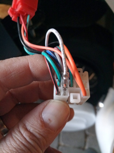

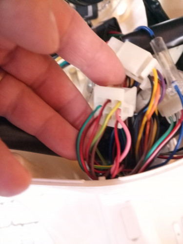

Ich habe mich mal weiter auf Fehlersuche begeben. Wenn man vom Lenker eine Steckverbindung löst, läuft er wieder.
gelb grüner draht kommt vom Vorne rechts.

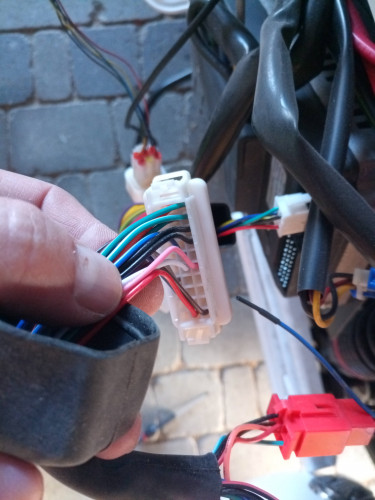

Ich habe den Draht mal verfolgt. Er geht als weißer Draht ins Steuergerät.
geht über in den weissen Draht zum Steuergerät
habe den weissen Draht am Übergangsstecker heraus gezogen und isoliert.
Damit Rekuperiert der Roller nicht mehr aber er fährt.
Rekuperierschalter irgendwo einen Masse-Kurzschluß. Ich werde morgen noch mal nachmessen. Aber eigentlich sollte sich ja Futura darum kümmern.

Die Rekuperier-Funktion (mein Roller hat das nicht) ist ja eine Art Bremse. Gut möglich, dass hier dieser Brems-Modus quasi "klemmt" und der Roller nicht auf Fahrmodus zurückschalten kann.
Ist, wenn Du dieses Kabel abgeklemmt hast, noch der Ausklapp-Schutz (Motor cut off) des Seitenständers aktiv, oder läuft der Motor dann weiter, mit Seitenständer draußen oder Bremshebel betätigt?
Wenn das Entfernen des Kabel ausschießlich die Rekuperation lahmlegt, wäre ja eine sichere (Übergangs-)Lösung gefunden.
