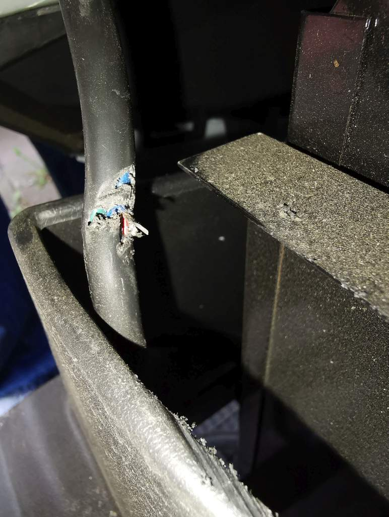

Ich fahre seit 1 Jahr den HAWK 3000 Li und bin eigentlich sehr zufrieden mit dem Roller. Seit ca. 3 Wochen gibt es Aussetzen beim Anfahren und manchmal beim Fahren. Als ich den Roller zur Werkstatt fahren wollte ging der Motor gar nicht mehr.
Update: 29ter: Habe den Griff ausgebaut und getestet mit +5V auf Rot und einem Multimeter. Es ist alles in Ordnung, auch Kabel geprüft, es sieht nach Controller Problemen aus.
Update: 3.7: Eines der Steuerungskabel zum Motor ist getrennt (siehe Foto). Scheinbar ein Montage Fehler (laut Futura).
Ein neuer Controller wurde mir von Futura zu gesendet, er ist allerdings noch nicht eingebaut. Ich möchte die Hall-Sensoren zunächst prüfen.

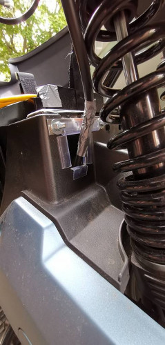

Motorkabel blank gescheuert durch Akku-Fach-Kasten.

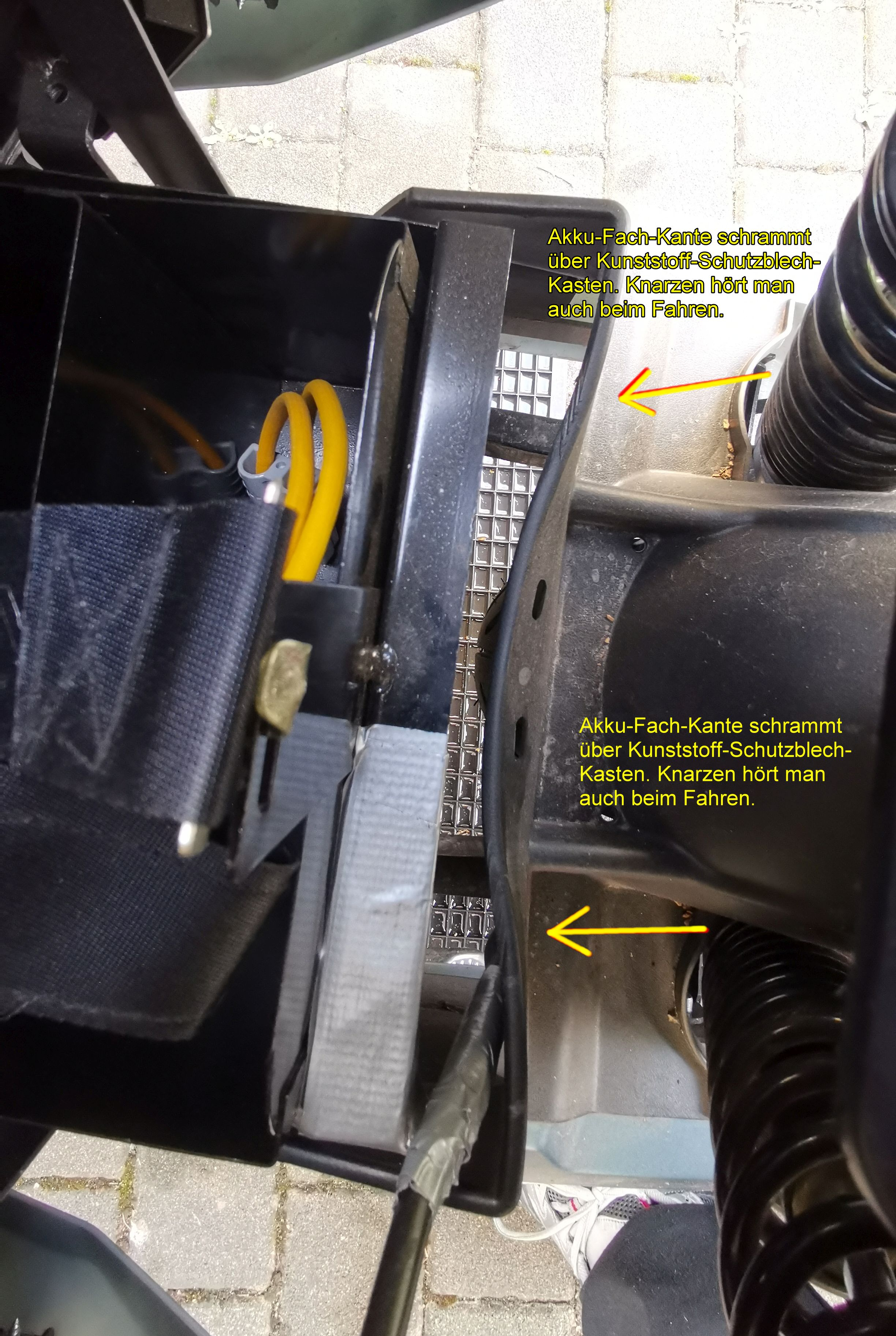

Akku-Fach schabt auch über Kunststoffkasten (Radkasten)
Radkasten eingeschnitten und mit Verbindungsblechen stabilisiert.

Auf den Bildern ist das Motorkabel mit Gaffa-Tape umwickelt.
Bei der blauen Ader ist das Kupfer sichtbar.
INFO: Gaffa-Tape ist nicht zu empfehlen, es löst sich bei Wärme.

Schaut aber vorher euch den Radkaten-Abstand vom Hinterrad an.
Beim Einschneiden des Kunststoffkasten's kann durch fehlende Stabilität das Hinterrad schleifen.
