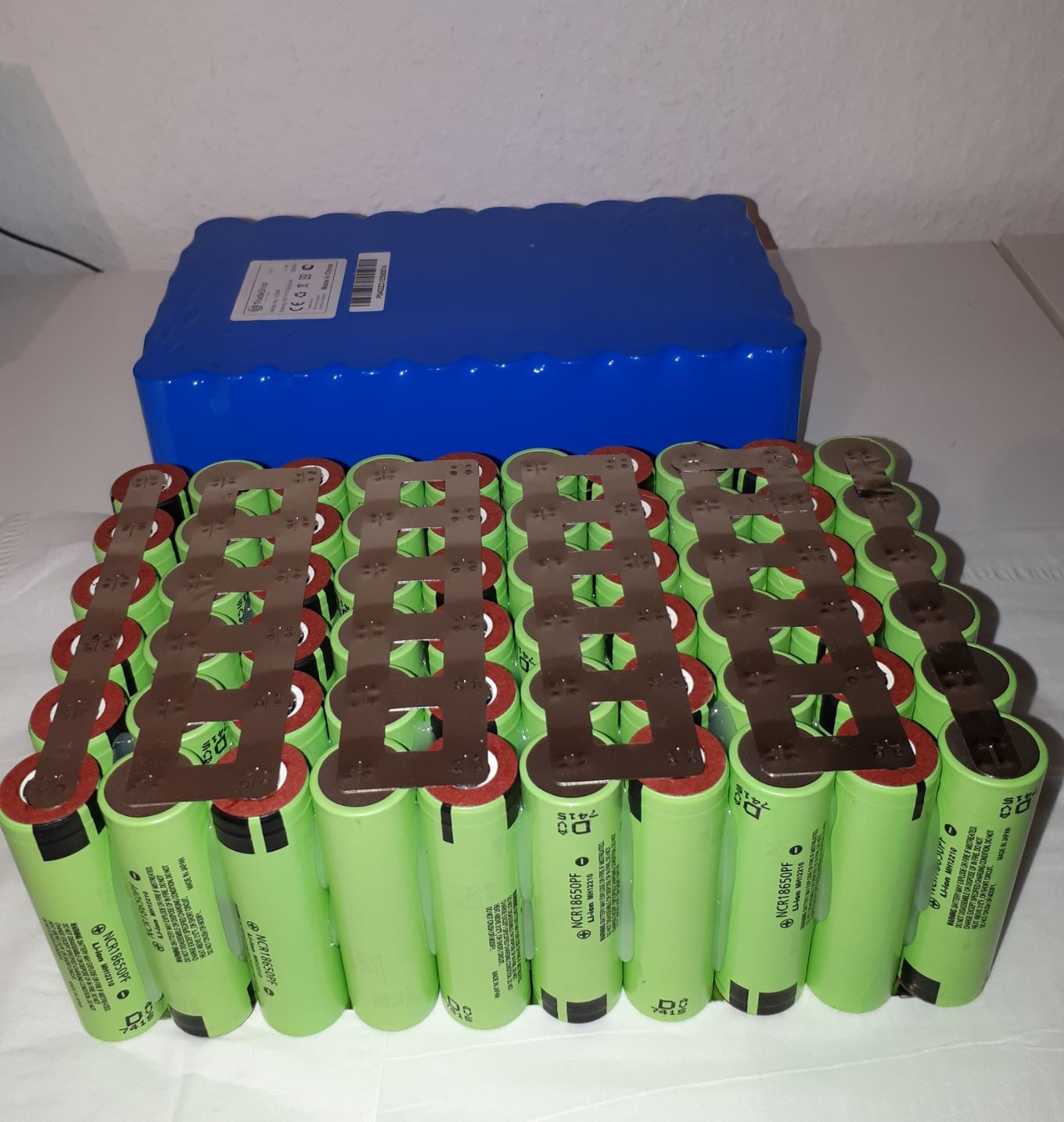

hier will ich mal über meinen laufenden Umbau berichten.
Der von mir erworbene Goldenkey GK-183 (L3e-B, max. 80 km/h) , Zwilling des Thunder,
war bisher mit fünf dieser Greensaver 46 Ah-Akkus ausgerüstet (die aber tot sind):
Umrüsten will ich den Roller mit Li-Ion-Akku-Paketen die für Ebikes angeboten werden.
Die haben jeweils 36Volt in 10s6p-Konfiguration und enthalten Panasonic NCR18650PF-Zellen (3,6 V, 2.900mAh):
Im Vordergrund ist ein Pack ausgepackt zu sehen. Zwei Pakete in Reihe (20s) wären eigentlich 72 Volt, 17,4Ah. Ich habe für meinen 60V-Roller jetzt zwei Paralelreihen abgeklemmt (Reserve für Bordstrom), um nur mit 65V (18s) in den Controller zu gehen, da mein 60V-Innoscooter auch mit 64V-LiFePO4 betrieben wird. Da die Packs schon punktverschweißt sind, war meine Vorstellung selbst wenig an der Kontaktierung arbeiten zu müssen.
Trotzdem musste ich bereits bei der BMS-Verdtrahtung lernen, dass bei Arbeiten an teilgeladenen Akkupaketen Fehler sofort bestraft werden.
Insofern arbeite ich mich Stück für Stück weiter.
Ich werden weiter über den Fortgang berichten.

Baufortschritt1:
Der Akku-Doppelpack sieht dann so aus:
Ich gebe zu, bei dem Prototyp finden sich noch Verarbeitungsmängel.
So eine Scheibe des Akkus im Format 225x190x70 mm mit 20s6p = 17,4 Ah und 72 Volt (bei mir 65 V) wiegt 5,8 kg.
Gegenüber den Blei-Akkus mit etwa 25kg je kWh fallen hier also nur etwa 5kg je kWh Akku-Masse an.
Die Kapazität der fünf Blei-Akkus passt in drei der Li-Ion-Scheiben, die zusammengenommen nur leicht größer sind, als ein Blei-Block.
Limitierender Faktor ist nun statt Masse und Raum eher das Geld, da in jeder dieser Scheiben (inkl. BMS) rund 400 € verbaut werden.
Da ein 100A-BMS nicht lieferbar war, habe ich zwei mit 60A bestellt, die sich die Arbeit (beim Ballancieren) teilen sollen und je zwei der Scheiben kontrollieren werden (daher die Lötleiste).

Ich frag nur ungern nach: aber der GK hat doch 5000W? Macht in einer 72V-Konfig 60A? Eher etwas mehr?
Die NCR18650PF sind mit max 3C / 10A angegeben, macht bei 6p eine Konfiguration auf Kante - mehr ist nicht. Die Zellen sind auch auf der Websetie für Dampfakkus zu finden: bis 3V entladen bei lediglich 5A erlaubt eine Kapazitätsentnahme von knapp 2.4Ah pro Zelle.
Hinsichtlich Reichweite, Kapazität und erreichbarer Lebensdauer bist Du am alleruntersten Ende dessen, was machbar ist. Der Akkupack mag so gerade für einen 2 - 3KW-Roller reichen, aber hier halte ich den Ansatz für arg unterdimensioniert.
Re: GK-183 Umbau auf Li-Ion-Akku
Verfasst: Do 5. Sep 2019, 21:16
von didithekid
Du kannst ruhig gerne nachfragen.
Der GK läuft mit 80 Ampere-Controller und (in der Version die ich habe) 60 Volt Nennspannung (entspricht dem Thunder).
Mit vollen und ausreichend groß dimensionierten Batterien produzieren 70 V x 80 A (also etwa 5,6 kW)
dann bis zu 5kW mechanische Leistung. (Nachtrag: Gelesen habe ich jetzt 4.500 W mechanische bzw. Antriebsleistung)
Von den 2x10s-Akkus nutze ich nur 18s knapp 65 Volt (Restliche 2sx4 für Bordstrom)
Geplant waren ursprünglich vier solcher Blöcke in 18s5p also 20p und Zellenbelastung 4 A.
Die ersten beiden Blöcke habe ich aber jetzt in 18s6p ausgeführt also je 17,4 Ah. (Momentan also 34,4 Ah oder alleine maximal 6,7 Ampere je Zelle. Wenn ich jetzt damit zum TÜV fahre, unterstützen zusätzlich noch 3x6s LiPo (Modellhubschrauber). Zwei Li-Ion-Blöcke sollen dann später aber noch in den Roller kommen, da ich den Akku-Zellen auf Dauer nicht mehr als maximal 4 Ampere zumuten will.
Wenn jemand die FURY-Version (100 km/h - Thunder) hat, mit 72 Volt Controller, könnten direkt die 20s eines solchen Akkus (zwei 36 Volt Blöcke in Serie) konfiguriert werden, aber natürlich auch drei bis vier mal parallel.
