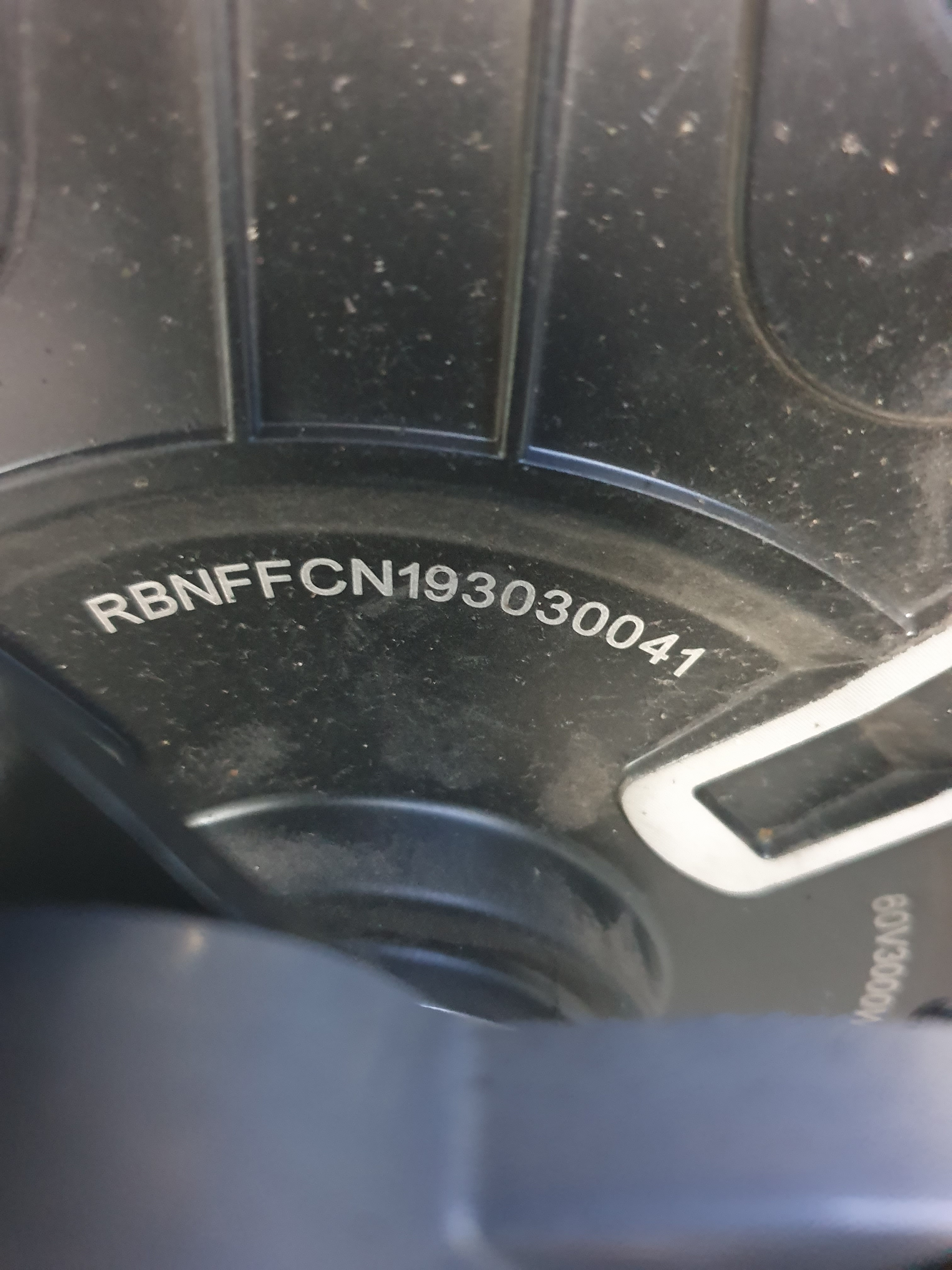

Die Seriennummer vom Motor. Denn hier könnte man vielleicht daraus ableiten das es eine B und eine C Variante gibt. Denn das ist uns beim Vergleich aufgefallen.
Wenn das ein Unterschied in der Version bedeutet, könnte man vielleicht etwas daraus ableiten. Daher würde ich euch bitten, einmal Eure Seriennummern mit der dazugehörenden Topspeed auf gerader, ebener Strecke zu posten.
Name ! Seriennummer Motor ! Topspeed
(wer möchte)
Mr.Eight ! RBNFFCN18 C 1000068 ! 79km/h
Bitte die Liste einfach einmal vervollständigen.
Danke.

RBNFFCN19 3 030041 77 km/h GorchFock
Irgendwie passt meine Nummer nicht ins Schema :roll:

FFCN 18 = 2018 ?
FFCN 19 = 2019 ?
Re: N-GT Topspeed und Motor?
Verfasst: Sa 3. Aug 2019, 22:36
von GorchFock
Und dann 3 statt B oder C??? :roll:

1-9 September
A - Oktober
B - November
C - Dezember
Ok. Wir können festhalten, das wir aus der Nummer Monat und Jahr herauslesen können.
So meine Vermutung.

der Motor aus meinem NGT hat auch schon eine 19er Nummer. Ich hatte ja schon mal ein Foto gepostet:
viewtopic.php?f=63&t=8375&start=80#p137975
Damit sieht es aktuell so aus:
RBNFFCN18 C 100068 - 79 km/h - Mr.Eight
RBNFFCN18 B xxxxxx - 75 km/h - Etzert
RBNFFCN18 B 250110 - 79 km/h - tiger46
RBNFFCN18 B 240182 - 74 km/h - Schlu3H
RBNFFCN19 3 030041 - 77 km/h - GorchFock
RBNFFCN19 1 140002 - 78 km/h - teletom
Die Motornummer kann auch in der App ausgelesen werden, unter: Ich > My Device
Im Control-Panel (niu) findet sich die Motornummer entsprechend ebenso:
engineNo: RBNFFCN191140002
