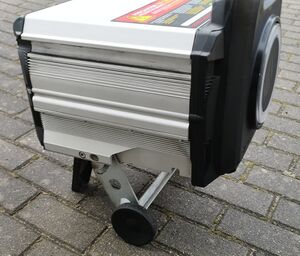

Das Einheitsakku-System von Silence
Herausgenommener Akku mit ausgefahrenem Fahrgestell
Silence verwendet in allen seinen Fahrzeugen (inkl. der Neuvorstellungen 2024) ein einheitliches Akkusystem. Die Akkupacks werden in der Regel zusammen mit den Fahrzeugen erworben. Derzeit nur in Spanien können Fahrzeuge auch ohne Akku gekauft und die Akkus gemietet werden, wobei man sie wahlweise selbst aufladen oder in speziellen Batteriestationen einfach tauschen kann. Da dies im deutschsprachigen Raum nicht relevant ist, wird darauf nicht näher eingegangen. Die Akkupacks enthalten neben dem immer erforderlichen Akkuzellenmanagement auch ein Ladegerät, die im Verleihsystem kursierenden zudem ein Telemetriemodul inklusive Positionsbestimmung. Alle Fahrzeuge von Silence sind so konstruiert, dass die Akkupacks ohne Hebeaktionen waagerecht aus dem Fahrzeug entfernt und wieder eingesetzt werden können, bei diesem Vorgang wird ein Fahrgestell mit zwei Rollen und einer Standhilfe automatisch aus- und eingeklappt. Gleichzeitig werden auch selbsttätig Hochstrom- und Multiconnector-Verbindung getrennt und verbunden und beim Einschieben der Akku automatisch verriegelt und so vor unbefugter Entnahme geschützt. Zusätzlich kann der Akku über ein Steckschloss, welches in eine spezielle Radschraube des Fahrgestells greift, verriegelt werden.
Das Akkupack ist aufgrund seines Gewichtes von 41 kg nicht mehr als tragbar zu bezeichnen und hat auch keine entsprechenden Griffe, es besitzt stattdessen das erwähnte Fahrgestell und einen ausziehbaren Griff (wie bei einem Trolley-Koffer), mit dem das Akkupack bequem und mit wenig Kraft auch über kleinere Strecken und sogar (nicht zu hohe) Treppenstufen etwa in ein Haus gebracht werden kann. Durch das integrierte Ladegerät mit dem Kaltgeräteanschluss wird zum Laden nur noch ein preiswertes standardisiertes Kabel benötigt (war und ist z.B. Standard bei PCs und Monitoren). Eine Leuchtring zeigt beim Laden eine Animation und den Ladezustand im Wechsel, letzterer kann auch jederzeit im und außerhalb des Rollers durch eine Berührung oder einen leichten Handflächenschlag auf die Sensorfläche abgefragt werden. Diese all-in-one-Lösung ist auf dem Markt bisher einzigartig. Auch dass das gesamte Pack über keinen Lüfter verfügt und somit ein geräuschloses Laden sogar in Wohnungen und Büros möglich ist, ist eine eher selten anzutreffende Eigenschaft.
