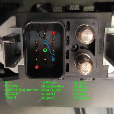

Multiconnector
Der auf der Rückseite des Akkus neben der Hochstombuche befindliche Multiconnector (hier das Bild des Gegenstückes im Akkufach) besitzt 3 Spalten zu je 5 Kontakten (wobei die Kontakte 1, 6 und 15 nicht belegt sind). Die Kontakte 5, 8 und 11 sind im Akku elektrisch parallel geschaltet zum Einbaukaltgerätestecker und im Fahrzeug mit dem Ladeanschluss unter der Sitzbank, führen also beim Laden in bedenklich enger Nachbarschaft zu Sensorleitungen volle Netzspannung, aber diesbezüglich sind noch nie Probleme bekannt geworden. Das Foto zeigt die Lage folgender Kontakte:
- (1),(6),(15) - nicht belegt
- (2) GND - dient als logische Verbindung und (-)Anschluss für das Telemetriemodul. Die gesamte Fahrzeugelektrik ist hingegen mit dem Hochstrom-Minuskontakt verbunden. Ohne eingesteckten Akku hat das Telemetriemodul keine Verbindung zum Roller (wichtig für die RS232-Diagnoseschnittstelle)
- (3) VBatI - 48V-Hilfsversorgung für den Motorcontroller. Nur aktiv wenn Roller zum Fahren benutzt werden soll (nicht beim Laden)
- (4) MC IL- - eine Brücke im Fahrzeug verbindet diesen Anschluss mit Pin 10 (MC IL-), Funktion ist unklar (möglicherweise kann der Akku so erkennen, ob er sich in einem Fahrzeug befindet)
- (5) AC L - einer der beiden 230V-Anschlüsse für das Meanwell-Netzteil (Ladegerät)
- (7) CAN-L - CAN-low (Zweidraht-Fahrzeug-Datenbus mit (12), potentialgetrennt)
- (8) AC TE/PE - Schutzleiteranschluss für das Meanwell-Netzteil (Ladegerät)
- (9) IgnitionKey - Diese Leitung wird vom Zündschloss des Fahrzeugs, dem Telemetriemodul oder dem NOMAD-Inverter mit Pin (2) verbunden und bewirkt eine Aktivierung des Akkus
- (10) MC IL- - siehe Pin (4)
- (11) AC N - einer der beiden 230V-Anschlüsse für das Meanwell-Netzteil (Ladegerät)
- (12) CAN-H - CAN-high (Zweidraht-Fahrzeug-Datenbus mit (7), potentialgetrennt)
- (13) VBatE - 48V-Versorgung für die Fahrzeugelektrik
- (14) 12VUI - 12V daueraktiver Ausgang für das Telemetriemodul (zusammen mit Pin (2))
