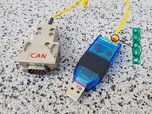

VOTOL-Programmierstick mit DSUB-9-Stecker
Leider gibt es keinen Shop in Europa, der diesen Stick direkt verkauft. Die Bezugsquellen ändern sich monatlich. Bei Aliexpress wird man fündig, gelegentlich auch (teurer) bei Amazon. ACHTUNG: VOTOL-Motorcontroller gibt es prinzipiell in zwei Konfigurationsvarianten: seriell und CAN. Die seriell-Versionen sind erheblich preiswerter und beinhalten lediglich einen USB-seriell-Wandler mit Pegeladapter, während die CAN-Bus-Version zusätzlich ein CAN-Bus-Interface und eine vollständige Potentialtrennung beinhalten.
Fehler beim Erstellen des Vorschaubildes: Datei fehlt
VOTOL-Programmierstick - Anordnung der Komponenten
Glücklicherweise gibt es nur eine bekannt funktionierende Version und deutliche äußere Unterschiede zu den "falschen" Sticks:
  • Das Gehäuse ist transparent blau mit einem schwarzen Klebebandstreifen
  • gegenüber dem USB-Stecker ist eine grüne Lüsterklemme mit 5 Anschlüssen, deren Beschriftung auf der Leiterplatte durch das Gehäuse gesehen werden kann: 1,2,H,L,G
  • an den Klemmen H und L sind ein blaues und ein gelbes Kabel angeschlossen, die in einem schwarzen Isolierschlauch zu einem weißen Stecker führen
  • In der Bezeichnung für den Stick tauchen Begriffe wie "Votol V2" auf und die gelisteten kompatiblen Controller werden mit EMxxx-2, EMxxx/2 oder EMxxx/SP bezeichnet (xxx steht für diverse Modelle wie 100,150,200,260,350). Das kann abweichen oder auch anders beschriftet sein, wichtiger sind die erkennbaren äußeren Merkmale des Sticks auf Fotos.

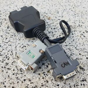

Silence-Werkstätten benutzen ein USB-to-CAN-Interface von IXXAT. Dieses hat keinen OBD-Stecker, sondern einen früher auch in der Computertechnik gebräuchlichen Stecker für serielle Verbindungen (Maus, Modem), bekannt unter Begriffen für DSUB-9 mit 5 bzw. 4 Steckkontakten in 2 Reihen in einem leicht trapezförmigen Metallrahmen. Abweichend von den bei seriellen Verbindungen üblichen Signalleitungen hat sich für diesen Steckertyp auch eine einheitliche Pinbelegung für CAN-Anwendungen durchgesetzt:
  • 2: CAN-L -> OBD-Pin 14(CAN-L)
  • 7: CAN-H -> OBD-Pin 6(CAN-H)
  • 3: GND (+ optional: 6) -> OBD-Pin 4 oder 5
  • 9: Power (optional) -> OBD-Pin 16 (12V, wenn der Roller eingeschaltet ist oder geladen wird)
  • 5: Shield (Abschirmung, optional) -> OBD-Pin 4 oder 5
Benötigt werden hier wiederum nur die Pins 2 und 7. Power und GND können aber auch dazu benutzt werden, später andere Geräte (mit geringem Energiebedarf) am Roller über diesen Anschluss mit Strom zu versorgen. Für den CAN-Anschluss auf Fahrzeugseite wird eine DSUB-9-Buchse (female) empfohlen. Ein altes Modem-Kabel könnte als fertige Lötgrundlage dienen. Ein anderes Anschlusskabel (z.B. DSUB-9-Verlängerung) liefert dann das passende Gegenstück. Die DSUB-9-Stecker sind auch sehr preiswert und überall erhältlich (im Gegensatz zu OBD-Steckern).
TIPP: Wenn der Lötkolben schon mal heiß ist, gleich noch eine zweite DSUB-9-Buchse anlöten:
  • 2: RX -> OBD-Pin 4 (Tx)
  • 3: Tx -> OBD-Pin 11 (Rx)
  • 5: GND -> OBD-Pin 5 (SG)
Dies ermöglicht den direkten Anschluss eines USB-seriell-Wandlers (USB- und DSUB-9-Stecker) zur Kommunikation mit dem Telemetriemodul (TCU) [Link]
Übrigens verwenden auch die Silence-Werkstätten ein solches beschriebenes Doppel-Anschlusskabel (Silence part no. U9900-11000). Allerdings kann man für den Preis dieses Kabels (um 60 Euro) ungefähr 5 Adapterkabel selbst bauen...

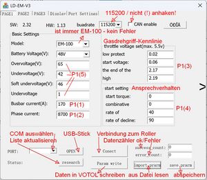

PAGE1: Verbindungen, Versorgungsspannung, Gasgriffverhalten
  • HW/SW: vom Controller gemeldet.
  • buadrate immer auf 115200 stellen! "CAN enable" nicht aktivieren, nur dann werden im DISPLAY-Tab die Werte fortlaufend aktualisiert
  • P1(1) "Busbar current(A)": Ist nicht die Obergrenze für den Controller (siehe PAGE2). Könnte aber die absolute Stromgrenze für die Modi ECO und CITY darstellen (?). Einige Roller sind 2022 mit "230" ausgeliefert worden, S01+="220", LS=140
  • P1(2) "Phase current": 8700, S01+=10826/11000. Sollte NICHT verändert werden!
  • P1(3) Gasgriff-Kennlinie. Die analogen Werte des Gasgriffs werden zwar in der ECU digitalisiert und per CAN übermittelt, aber Einstellungen hier wirken sich auf das Gasgriffverhalten und den Drehwinkel aus. Kann aber kaum verbessert werden ohne Einbußen an Beschleunigung und Spritzigkeit
  • P1(4) Ansprechverhalten: Beschleunigung startet und ändert nicht ruckartig wie am Gasgriff, sondern mit einer einstellbaren Verzögerung
  • P1(5) Diese Werte unterscheiden sich über Modelle und Jahre um 1-2 Volt. Änderungen nicht sinnvoll.
Die "Battery Voltage" sollte auf 48V stehen (passt grob für die Spannungsebene). Diese Einstellung niemals verändern, anderenfalls werden die Werte darunter auf eingebaute Defaults gesetzt, die deutlich von den Werkseinstellungen des Silence abweichen!

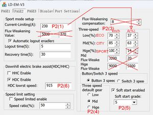

PAGE2: Strom- und Geschwindigkeitsgrenzen, Anfahrverhalten
Auf diesem Tab werden drei Geschwindigkeiten unterschieden: "Low" wird im Fahrmodus ECO verwendet, "Mid" bei CITY und "Hige" bei SPORT. (Tatsächlich wird in einem Silence im Modus SPORT aber der S-Gang des VOTOL benutzt, was zusätzlich verwirrend ist.)
  • P2(1): "Current-Limiting(A)" bestimmt den Maximalstrom im Sport-Modus (inkl. Boost+ bei S01+). Von diesem Wert werden auch die Stromlimits im "Three-speed" Kasten P2(3) abgeleitet
  • P2(3): In diesem Kasten werden Geschwindigkeits- und Stromlimits in den drei Fahrmodi festgelegt. Die Angaben beziehen sich prozentual auf die Maximalgeschwindigkeit (festgelegt u.a. bei P2(6) und entsprechen bei einem normalen S01 wegen vmax=100 km/h direkt der gewünschten Geschwindigkeit, bei S01+ ist die Geschwindigkeit insgesamt höher und die Werte entsprechend niedriger. Die zweite Spalte bestimmt für ECO und CITY den Maximalstrom prozentual vom Wert in P2(1), also rund 0,37*230=85 Ampere bei einem S01 für ECO bzw. 0,63*230=145 Ampere für CITY. Der 14%-Wert für "Hige" hat offenbar eine ganz andere Funktion. Niemals verändern!
  • P2(4): Für einen VOTOL kann hier normalerweise festgelegt werden, in welchem Modus er beim Einschalten startet. Die ECU im Silence setzt beim Einschalten des Rollers jedoch von sich aus den Fahrmodus immer auf CITY, das kann hier nicht verändert werden.
  • P2(5): Die "Soft start" Einstellung bestimmt das Anfahrverhalten des Rollers, so dass auf den ersten km/h niemals die volle Leistung angelegt werden kann, damit wird unter anderem das Durchdrehen des Hinterrades verhindert (ein Silence hat ja keine ASR). Erfahrene Fahrer könnten hier den Roller vom Start weg spritziger gestalten auf Kosten der Sicherheit. Höhere Werte bedeuten härteres Anfahren. Volle Leistung, wenn der Haken entfernt wird.
  • P2(6) "Hill descent/downhill control" regelt die Maximaldrehzahl des Motors (rotations per minute, rpm). Beim aktuellen S01-Hinterrad entsprechen ~897 rpm etwa 100 angezeigten km/h im Display, und bei einer Einstellung von 915 beendet der Roller bei 102-103 km/h die Beschleunigung und rekuperiert ggf. um zu verhindern dass der Roller schneller rollt. Diese Einstellung wird prozentual auch bei den Geschwindigkeitslimits für ECO und CITY verwendet. Hinweis: Eine Erhöhung dieses Wertes lässt den Roller zwar schneller als die normalerweise realen 89 km/h fahren, beseitigt aber nicht die Tacho- und Kilometerzählerabweichung, siehe dazu PAGE3. HHC = Berganfahrhilfe. Funktion ist noch nicht getestet.

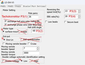

Votol-Software EM-V3-40 - Tab PAGE3
PAGE3: Polpaarzahl, Hallsensorwinkel, Rekuperation, Rückwärtsgang
  • P3(1) "Pole pairs": hier wird eingestellt, wie viele Polpaare ein Motor hat, bzw. wie viele Dreiphasen-Vollzyklen durchlaufen werden müssen, damit der Motor genau eine Umdrehung macht. "26" ist tatsächlich der korrekte Wert für einen Silence-Motor. Mehr dazu im Kapitel "Umprogrammierung".
  • P3(2) "Hall shift Angle": Ohne ins Detail zu gehen, kann mit diesem Wert von typisch "-60" für Radnabenmotore eine Fehlpositionierung des Hallsensors (der dem Controller mitteilt, an welcher Position innerhalb eines Dreiphasenzyklus sich der Motor aktuell befindet, damit der Controller die drei Phasen für eine optimale Kraftentfaltung ansteuern kann) korrigiert werden. Dafür wird idealerweise ein Einmesszyklus gestartet anstatt herumzuprobieren. Sollte nur von Leuten geändert werden, die sich mit solchen Motoren und ihrer Ansteuerung wirklich auskennen. Dieser Wert gehört zu den drei rollerspezifischen Konfigurationswerten.
  • P3(3) "Reversing the speed limit" bestimmt prozentual die Maximalgeschwindigkeit im Rückwärtsgang
  • P3(4) "EBS ratio" ist der prozentuale maximale Rekuperationsstrom bezogen auf den Maximalstrom des verwendeten Modus, in SPORT mit Werkseinstellungen also maximal 46 Ampere. Sollte noch mit Messungen überprüft werden
  • P3(5): Hier kann die Drehrichtung geändert werden. Sinnvoll nur wenn man sich beim Anklemmen des Motors am Controller vertan hat :-)
Zu den übrigen Werten liegen keine Erkenntnisse vor. Motor type, Out-put und Double voltage sind für die Bauart und die Datenübertragung im Silence festgelegt und nicht änderbar.

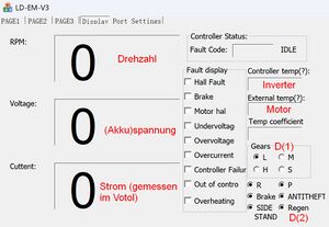

DISPLAY: Live-Werte aus dem Controller
Der "DISPLAY"-Tab zeigt Live-Werte vom Motor und Controller wie Drehzahl, Strom und Spannung. Inverter(Controller)- und Motortemperatur liefern auch die Daten für die Anzeigen im Rollerdisplay. Eventuelle Fehlercodes werden angezeigt und Fehlerflags.
  • D(1) "Gears" (Gänge): Fahrmodus. Im Betrieb zeigen sich hier ein paar Auffälligkeiten, so liegt nach dem Initialisieren der S-Gang an und der reale Fahrmodus wird erst gesetzt, wenn der Roller "READY" geschaltet wird, vorher werden schlicht keine Gasgriff-Werte übertragen, das gleiche passiert bei gesetztem Seitenständer (der allerdings auch mit "R" angezeigt wird.
  • D(2) Dieser Block zeigt normalerweise die direkt am Controller angeschlossenen Schalter und Sensoren an, funktioniert aber auch bei einer "Fernübertragung" per CAN: "R" für "Revers" (Rückwärtsgang), "Brake" (Bremsen), "SIDESTAND" (Seitenständer) und "Regen" bei aktiver Rekuperation. "ANTITHEFT" kann von einer Alarmanlage benutzt werden und verhindert das Wegschieben des Rollers durch aktives Gegensteuern des Motors (wird das bei der Silence-Alarmanlage benutzt?). "P": ???

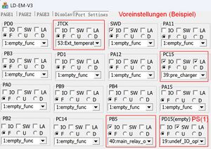

Port-Konfiguration
Auf diesem Tab werden die am VOTOL angeschlossenen Schalter und Sensoren konfiguriert und ihre Funktion festgelegt. Für Silence ergeben sich hier keine sinnvollen Tuningmöglichkeiten. Es wurde aber berichtet, dass man mit dem Setzen bei PD15 - PS(1) - auf "1:empty_func" und Deaktiveren von "SW" die Rekuperation in allen Modi ausschalten kann. Das Setzen des Wertes in P3(4) auf PAGE3 auf "0" sollte den gleichen Effekt haben.

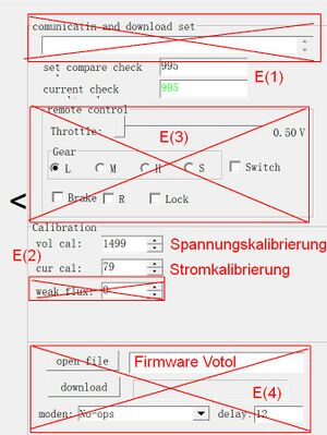

Am rechten Rand symbolisieren zwei schwarze Linien einen Pfeil. Klickt man darauf, klappt nach rechts ein weiteres Menü aus.
  • E(1) dient normalerweise zum genauen Vergleich zweier Konfigurationen (per Checksumme). Die genaue Funktion ist noch zu ergründen und hier nachzutragen.
  • E(2) sind Kalibrierwerte zur Verbesserung der Genauigkeit der VOTOL-internen Messungen von Spannung und Strom. Sie müssen normalerweise nicht verändert werden. Diese Werte gehören zusammen mit dem Hall shift Angle auf PAGE3 zu den bei jedem Motor und Controller individuell verschiedenen Werten, weswegen von einem direkten Austausch einer Konfigurationsdatei zwischen zwei Fahrzeugen dringend abgeraten werden muss.
  • E(3) Hier könnte man normalerweise per Mausklick Gasgriff und Gangschaltung simulieren, allerdings konnte das noch nicht zum Laufen gebracht werden bei einem Silence.
  • E(4) bietet offensichtlich die Möglichkeit, eine neue VOTOL-Firmware zu programmieren. Da diese Firmware nicht frei verfügbar ist, vor allem nicht eine Silence-spezifische: FINGER WEG!

Korrektur von Tacho und Kilometerzähler
Das leidigste Thema ist die hohe Abweichung von Kilometerzähler und Tachometer: Bei angezeigten 100 km/h ist man GPS-gemessen nur 88-89 km/h schnell und eine Wegstrecke von 100 Kilometern war in Wirklichkeit nur 88 km lang. Die Verbrauchswerte sind geschönt und der Roller muss zu früh zur nächsten Inspektion. Die Ursache des Dilemmas ist unbekannt, orakelt wurde viel. Um den Roller schneller zu machen, könnte man den HDC-Wert von 915 rpm - P2(6) - um 10% erhöhen und erreicht so einen schnelleren Roller, aber das Problem der falschen Anzeigen ist damit nicht gelöst. Der Trick ist, dem Controller eine falsche Drehzahl unterzujubeln und damit auch der ECU, die daraus Geschwindigkeit und Wegstrecke errechnet.
Das beste Mittel dafür ist die Polpaarzahl des Motors - P3(1). Setzt man sie auf "29", dann stimmt das zwar nicht mit der physikalischen Realität überein, aber alle Probleme erledigen sich auf einen Schlag. Der Controller liefert pro gewünscher Umdrehung 3 Drehstromzyklen mehr, der Motor dreht deswegen real auf 29/26=111,5% der vorherigen Geschwindigkeit. Bei maximaler Geschwindigkeit des Motors sieht der Controller weiterhin etwa ~897 statt nun realen ~1000 rpm (was man beim Versuch auf dem Hauptständer auch sofort am höheren hörbaren Ton des Motors gegenüber vorher erkennen kann), und das Display zeigt weiterhin den für 897 rpm zu hohen Wert an - da sich das Rad nun aber schneller dreht, stimmt auch die Geschwindigkeit, bzw. der Restfehler liegt bei -1%. Es ist also weiterhin gewährleistet, dass der Tacho (nur etwas) mehr anzeigt als tatsächlich gefahren wird. Das stellt im rechtlichen und technischen Sinne dann keine unzulässige Manipulation am Fahrzeug dar.
Einmal die nötige Hard- und Software eingerichtet, dauert diese Prozedur kaum eine Minute, und die Freude darüber ungleich länger.
Risiken und Nebenwirkungen: Es muss natürlich beachtet werden, dass ein so modifizierter Roller vom Fleck weg dauerhaft schneller fahren kann als ein S01+ für 30 Sekunden im Boost+-Modus (dieser schafft dann real ca 96 km/h). Die bei Vollgas abgerufenen Ströme auf einer flachen Landstraße außerorts für den Erhalt der Höchstgeschwindigkeit erhöhen sich von 130-140 auf 160-180 Ampere, und der Maximalwert von üblicherweise 230 Ampere wird bis zum Erreichen der Höchstgeschwindigkeit deutlich länger abgerufen. Freilich ist die Belastung bei einer langgestreckten Bergauffahrt auch ohne Modifikation noch höher.
Aufpassen müssen vor allem auch die Fahrer eines S01+/Performance: im Boost+-Modus erreicht der Roller eine höhere Endgeschwindigkeit bei deutlich mehr Energieverbrauch. Das hat Silence so ganz sicher nicht auf dem Schirm gehabt, während ein Normal-S01 durchaus nur in die Nähe des Energiehungers eines S01+ kommt, der vermutlich gar keine anderen oder besseren Komponenten, nur eine andere Softwareabstimmung, verbaut hat.
Der Autor dieser Zeilen hat daher das Maximalstrom-Limit von 230 auf 200 Ampere gesenkt und die Einstellwerte für ECO und CITY ebenfalls angepasst, so dass sich bei in diesem Modi keine Änderung des Fahrverhaltens ergibt, der Akku aber bei Vollgas in SPORT beim Beschleunigen deutlich weniger belastet wird. Die echten 100 km/h werden dennoch problemlos und zügig erreicht. Andere User fahren aber ohne diese Sicherheitsanpassung seit mehr als einem Jahr ohne Probleme.
Individuelle Anpassungen der Fahrmodi
Bei der Erklärung der Werte auf PAGE2 oben wurden die Zusammenhänge schon erläutert. Man kann sich relativ frei Endgeschwindigkeit und Energiehunger der einzelnen Modi frei konfigurieren. Ungelöst ist hingegen das Problem, dass im mittleren Modus CITY prinzipiell nicht rekuperiert wird und dass eine Umschaltung von CITY auf ECO nur bei Geschwindigkeiten unter 50 km/h stattfinden kann.
  • beim Normal-S01 entspricht die Geschwindigkeit etwa dem Prozentwert von den maximalen 100 km/h. Die gewünschte Endgeschwindigkeit kann man direkt in der ersten Spalte bei P2(3) eintragen.
  • Ein S01+ dreht durch den höheren Wert bei P2(6) von selbst ca 10% schneller, deswegen sind bei ihm niedrigere Werte inkl 95% bei "Hige%" eingetragen, damit er (etwa) die gleiche Endgeschwindigkeit erreicht.
  • Möchte man dem ECO-Modus mehr Spritzigkeit verleihen, erhöht man den Wert in der zweiten Spalte bei "Low%"
  • Die Maximalströme in den Modi hängen vom Wert in P2(1) (Sport mode setup - Current limiting) ab. Ändert man diesen, muss man die Stromlimits für Low und Mid ebenfalls anpassen, wenn sich das Verhalten in diesen Modi nicht ebenfalls ändern soll.
Der Rest ist Rechenarbeit mit Stift, Papier und Taschenrechner. Ein Änderungsbeispiel zum Nachrechnen:
  1. PAGE2: Senkung des current limits im Sport setup von 230 auf 200 A
  2. PAGE2: Änderung der Stromlimits im "Three speed setup": Low von 37% auf 43% (42,5% aufgerundet)
  3. PAGE2: Änderung des Stromlimits im "Three speed setup": Mid von 63% auf 73% (72,5%, aufgerundet)
  4. PAGE2: Senkung des Speedlimits im "Three speed setup": Low von 70 auf 55
  5. PAGE3: Motor settings, Pole pairs von 26 auf 29
ergibt folgende Änderungen:
  • Tacho- und km-Zähler Korrektur auf fast korrekte reale Anzeigewerte
  • echte Endgeschwindigkeit von knapp 100 km/h
  • Reduzierung des Maximalstroms von 230 auf 200 Ampere
  • Gleiches Beschleunigungsverhalten in ECO und CITY
  • reduzierte Endgeschwindigkeit von nur 55 km/h in ECO (Vollgasmodus Stadtverkehr ohne Blitzergefahr)
