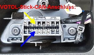

Anschluss an die OBD-Buchse
Der USB-Stick wird nicht direkt am Controller angeschlossen, sondern am CAN-Bus des Fahrzeugs. Nur zwei Anschlüsse sind erforderlich:
  • "H" (blaues Kabel) des USB-Sticks wird verbunden mit OBD-Pin 6 (CAN-H bzw. CAN-High)
  • "L" (gelbes Kabel) des USB-Sticks wird verbunden mit OBD-Pin 14 (CAN-L bzw. CAN-low)
Eine GND-Verbindung schadet nicht, ist aber nicht erforderlich (OBD-Pin 4 oder 5)

Die direkte Verbindung des USB-Sticks mit einem OBD-Stecker realisiert man z.B. so:
  • weißen Stecker des mitgelieferten Stick-Kabels entfernen und die Litzen an den passenden Pins eines OBD-Steckers anlöten
  • eigene Litzen am OBD-Stecker anlöten und an den Lüsterklemmen des Sticks verschrauben
  • wenn man nicht löten kann: Eine OBD-Verlängerung kaufen, die Buchse abschneiden und die passenden losen Enden am Stick anschrauben (heutige käufliche Verlängerungen beinhalten mindestens die standardisiert belegten CAN-Leitungen, besser ist aber gleich eine vollständig belegte 16-polige Version zu kaufen, siehe nächster Absatz)
