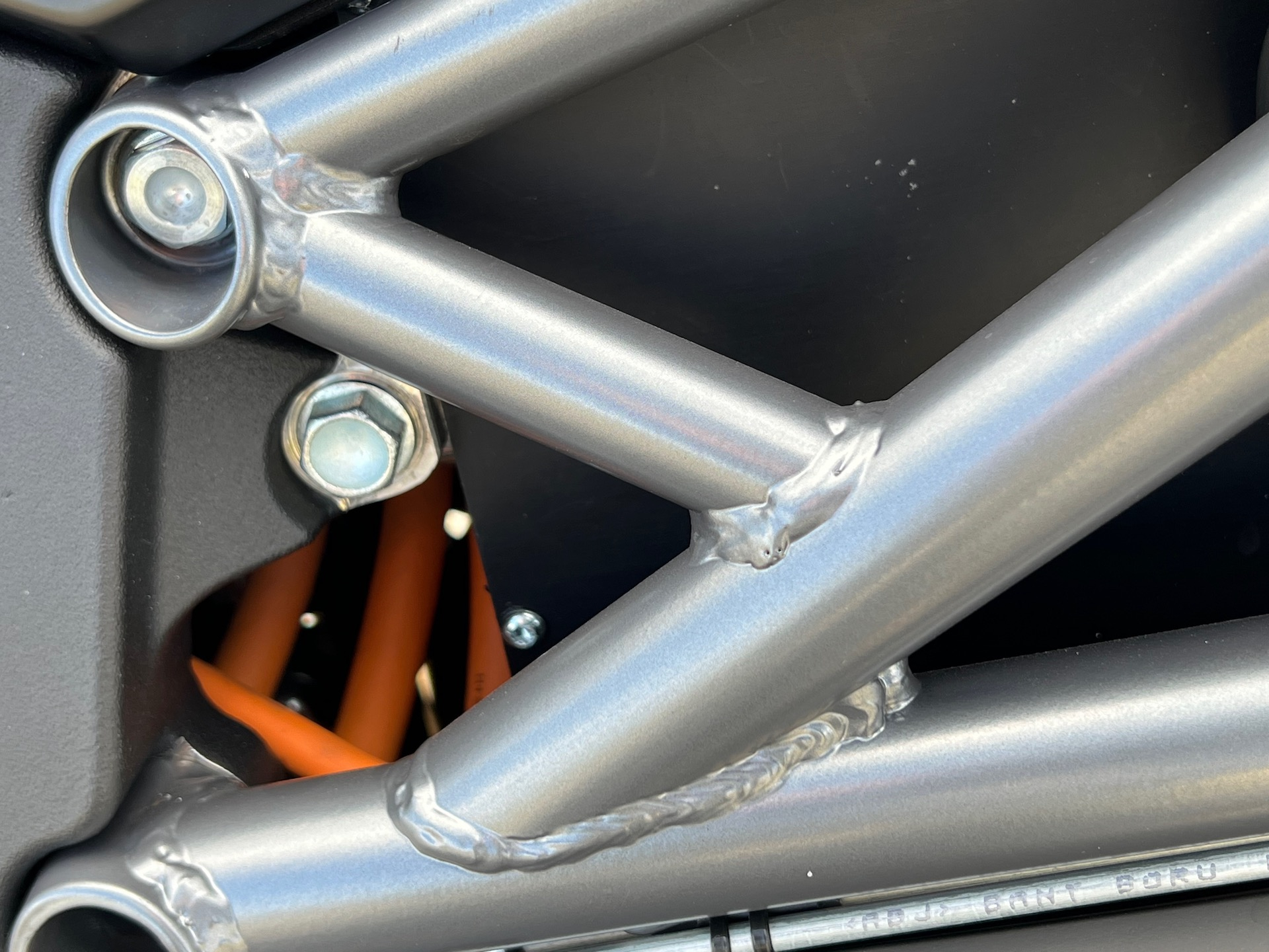

Sämtliche Rahmenschweißähte scheinen von Schweißlehrlingen angefertigt worden zu sein - alles andere als gleichmäßig. Kein Vergleich zu meiner Ribelle, auch die aktuellen Aussteller (Ribelle und EsseEsse) beim Händler haben deutlich sauberere Nähte. Energica kann es also - was sie aber leider bei der Vorserie nicht demonstrieren. Zudem habe ich insgesamt kaum noch aus dem Vollen gefräste Teile gesehen. Man sieht, dass Energica hier den Sprung zum echten Serienhersteller vollzogen hat. Vergleich Ribelle: Lenkerklemme, Fußrastenanlage Fahrer & Beifahrer, Bremssattelaufnahme hinten… alles gefräst. Bei der Experia alles gegossen. Es wirkt halt nicht mehr so exklusiv wie an der Ribelle - ist aber durchaus hochwertiger Standard. Aber immer noch liebevoll gelasert: Der Heckausleger/Kennzeichenträger .

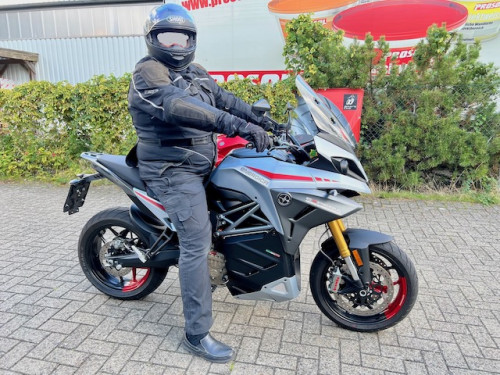

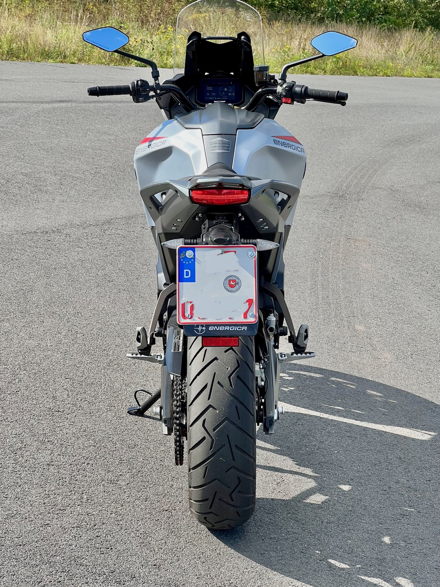

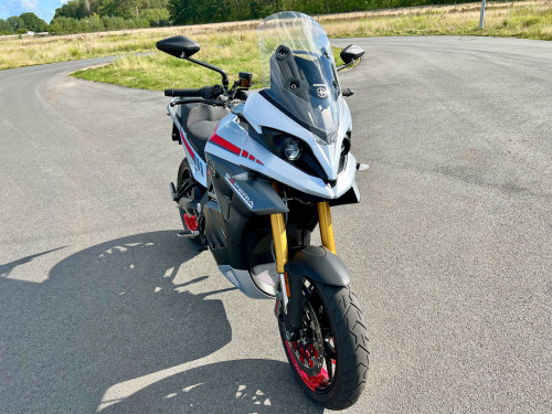

Moin - anbei ein paar Bilder. Zunächst ein "Walkaround" mit Rundumsicht.

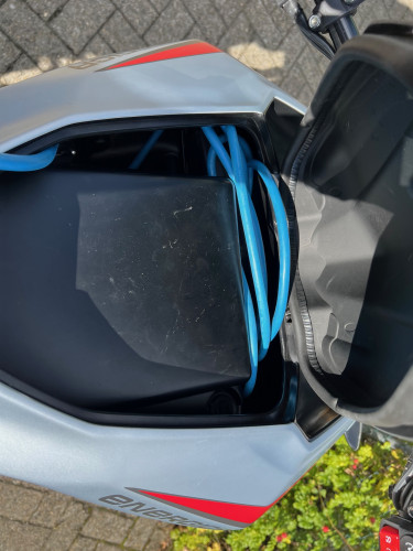

So, nun ein paar der weniger schönen Stellen:
** ich bleibe mal oldscool-mäßig unterwegs; ich glaub jeder weiß dann, was gemeint ist und man muss es nicht spitzfindig kommentieren

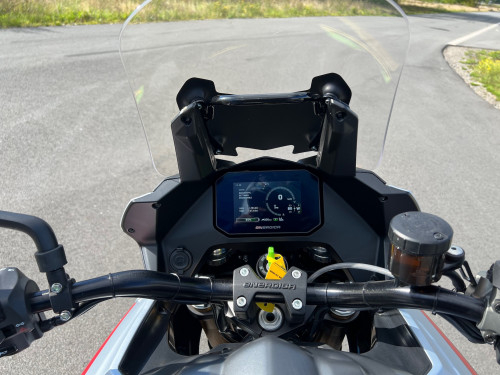

Wo man gerade so schön die Scheibe sieht: Zur Verstellung muss man den Bügel nach vorne in Fahrtrichtung drücken, dann läßt sich die Scheibe einfacher verstellen. Aber, wie ich mangels dieses Wissens versuchen musste: Es geht auch mit einem ordentlichen Ruck .
Weiter gehts mit dem Bereich rechts vorne, unterhalb Tankverkleidung. Das ist in diesem Vorserienstatus noch recht schlampig verarbeitet und ich denke auch hier, dass zumindest die Litzen besser zu den Steckern abgedichtet werden. Man sieht da auch die Schweißnähte des Rahmens. Eigentlich kein großes Ding, aber bei einem derart teuren Bike wäre das für die Serie nicht akzeptabel, besonders, wo Energica ja an den aktuellen Modellen zeigt, dass sie das sehr gut beherrschen. Als nächstes: Der Heckausleger. Ein schönes Blechteil, mit wertiger Laserung. Die Form erinnert an die aktuellen Ausleger, diese sind aber länger (gerade verglichen). Auch schön zu sehen sind die Befestigungsaugen am Motor für den Hauptständer. Dieser ist im Konfigurator dargestellt, der Vorführer aber ganz offensichtlich nicht. Aktuell sollen wohl die Launch-Modelle ohne kommen, eventuell tut sich ja was zur EICMA bzgl. Ausstattung/Zubehör?
Auch schön zu sehen ist, dass das hintere Federbein per Umlenkung angelenkt ist. Es spricht dadurch doch etwas sensibler an, als das steil stehende direkte Federbein der aktuellen Platform (Öhlins hilft dort aber ). Leider habe ich nicht geprüft, ob die Bodenplatte Alu oder Kunststoff ist. Ich tippe aber auf Kunststoff, weil ich auf dem Foto die Energica-Standard-Verkeidungsschraube M5 erkennen kann. Dann noch einen Überblick auf den Arbeitsplatz. Der Lenker könnte mit dem der EsseEsse9 identisch sein, ist ja ähnlich breit und auch die Kröpfung erscheint mir ähnlich. Nur ist die Klemmung der aktuellen Modelle ein CNC-Frästeil und die der Experia ganz offensichtlich ein Gußteil. Und hier mal im Detail das Cockpit. Die Informationen sind ganz ähnlich wie aktuell, jedoch konnte ich keine Seite mit dem Verbrauch finden. Auch die Aktivierung von Bluetooth (kein Zeichen von WLAN oder 3G/LTE) war noch nicht aktiv, Deutsch konnte man als Displaysprache auswählen - es blieb aber bei Englisch. Dann habe ich mir die Ladeklappe und das Tankfach mal angesehen. Ich hatte Befürchtungen, dass die Klappe zu schnell abbrechen kann. Der Schwanenhals ist robust an die Klappe angebunden - prima! Dass das Hauptfach (wird per langem Druck auf den Daumen-SET-Taster entriegelt) klein ist, konnte ich schon den Testvideos der Vorstellung entnehmen. Schön ist, dass dann doch ein Typ2-Kabel verstaut werden kann. Könnte mir vorstellen, dass auch ein ungefütterter Regenkombi noch reingestopft werden könnte. Es wurde aber kolportiert, dass da ggf. noch eine Art Schale oder Innenauskleidung rein kommt - was auch Sinn macht. Denn wenn mal Kleinteile links oder rechts in den Raum neben dem Akku fällt, dann gute Nacht. Der Spalt ist für eine Erwachsene Hand zu schmal.
Die schwarze Kunstsoffblende um den Lenkkopf tankseitig** ist noch strichpoliert. Da bin ich aber sicher, dass das noch eine schöne Erodiernarbe erhält.

Was man auch gut sieht: Das "C" an der Gabel. Links wird die Compression (Druckstufe) verändert, rechts das Rebound (Zugstufe).

der Typ auf dem Bild oben ist geschätzt 1,85 und wiegt vermutlich irgendwo um die 120-125 klassische Gewichtseinheiten. Ich selbst bin 1,78 und liege aktuell bei 110kg. Ich fühle mich auf dem Bike pudelwohl. Messen kann ich nix mehr, dazu müsstest Du einfach mal den Händler direkt kontaktieren.
Die Mühle ist als Vorführer noch ohne Koffer. Da ich selbst ja sogar noch ein paar cm hin- und herrutschen konnte, gehe ich mal davon aus, dass es mit mir selbst als fiktiven Beifahrer, also zusammen 220kg, wohl knapp passen könnte. Mit einem 80kg Beifahrer vermutlich kein Problem.
