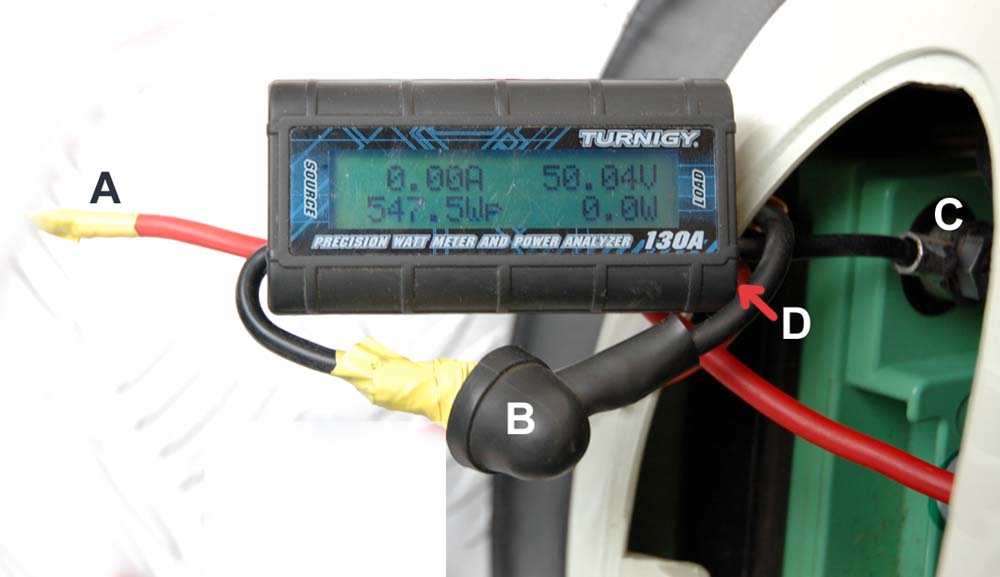

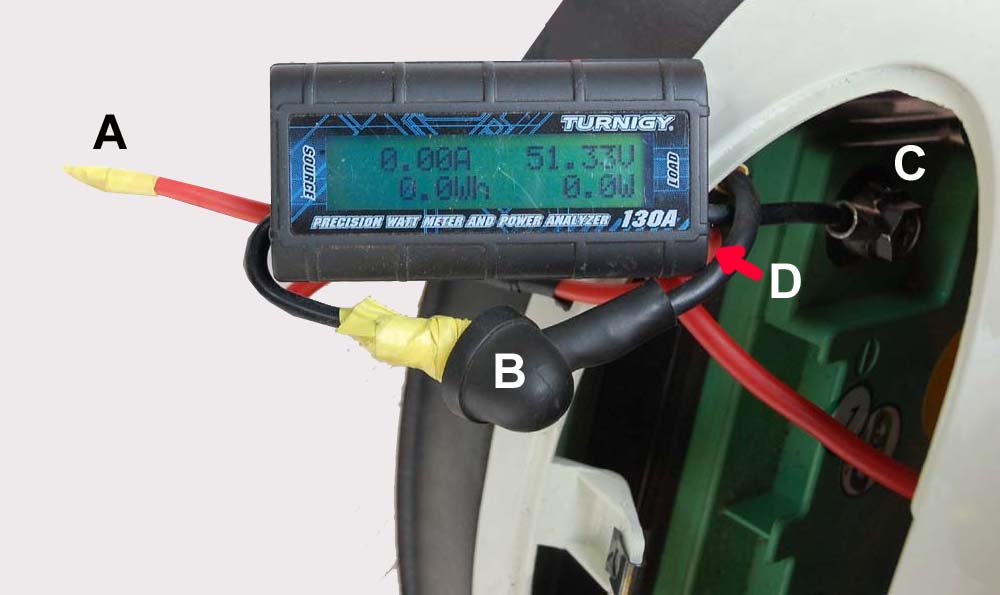

Aus dem Turnigy Instrument kommen auf jeder Seite ein rotes Kabel (+) und ein schwarzes Kabel (-).
1. Die schwarzen Kabel werden (maximal um 10cm mit 16mm² verlängerbar) mit den Kabelösen vercrimpt und/oder verlötet. (Laien können das von einem Boschdienst erledigen lassen)
2. Eins der roten Kabel (egal welches)wird nicht benötigt und isoliert (A) und
3. Das andere mit der 2 mm² Litze verbunden (D) .

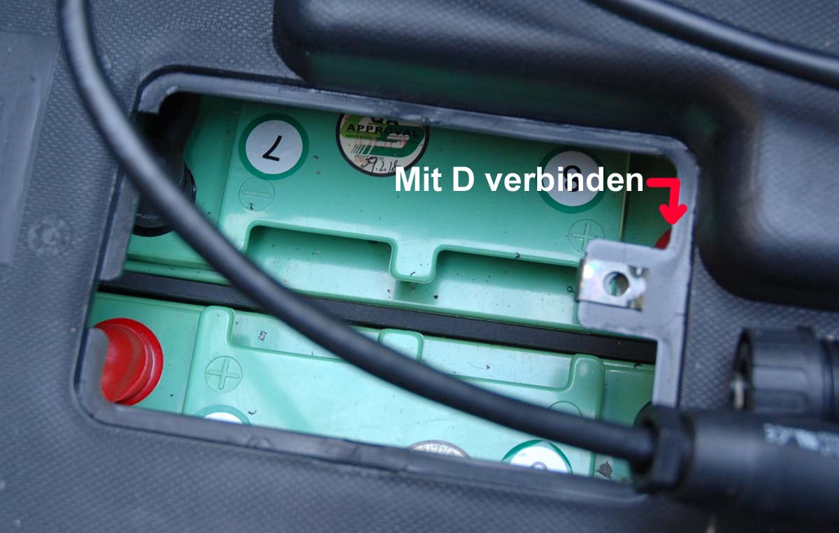

4. Das Ende dieser Litze wird nach dem Lösen der Serviceöffnung im Helmfach (Kreuzschlitz PH2) mit dem Batteriepol (+ Pol bei Aufkleber 8 >D) verbunden. Es kann direkt unter die Verschraubung des +Pols (Gabelschlüssel SW13) geklemmt werden oder mt einer Kabelöse dort fixiert werden. Anschliessend Verschraubung wieder fest anziehen.
5. Abschrauben der gelochten Serviceblende (Sitzbank vorne,oberhalb des Trittbretts, Kreuzschlitz PH2)
6. Turnigy in Serviceblende einpassen (nicht abgebildet)
7. Lösen des - Kabel (unter schwarzer Gummikappe in Fahrtrichtung rechts Gabelschlüssel SW13 )
8. Kabelöse Turnigy Load Seite mit dem - Pol der Batterie verbinden (C) , fest verschrauben.
9. Kabelöse Turnigy Source Seite mit dem - Kabel verbinden (B) Gut isolieren.

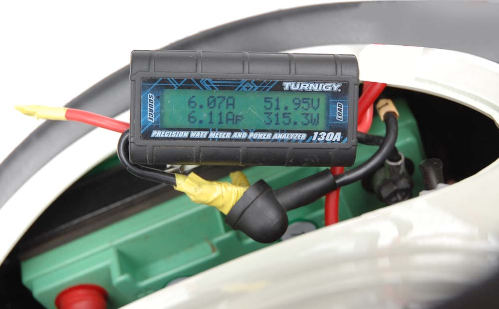

10.Hauptschalter an. Turnigy zeigt die aktuelle Systemspannung oben rechts (Siehe Abbildung)
11.Berg herunterfahren . Die erzeugte (rückgespeiste) Energie wird unten links angezeigt, als Spitzenleistung in Wp oder Ap(eak), als Energiemenge Wh, oder Ah. Diese Werte werden gespeichert bis Kontakt D getrennt wird > Reset.
Beispiel: 548 Wp Spitzenladeleistung (um die 11 A peak )bei einem 4% Gefälle. Momentane Werte werden im Stand natürlich nicht angezeigt (und während der Fahrt fotografiere ich so ungern). Werte sind natürlich System- und Ladezustandsabhängig. Nach einem Gefälle ohne anschliessenden Verbrauch wäre auch die System Spannung höher.
