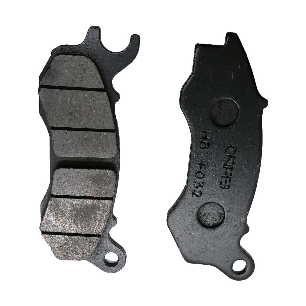

Ich suche für meinen E-Roller neue Bremsbeläge.
Auf den Bremsbeläge steht folgende Bezeichnung: CNFB HB-F032.
Soweit ich feststellen kann handelt es sich um folgende Modell: https://gmoto.de/bremsbelage-33-vorne-z ... 36215.html mit der Herstellernummer: 02-TY125T-H-08-003-1
Leider sind die dort nicht mehr verfügbar.
Daher wollte ich fragen, ob jemand weiß wo man diese noch bestellen könnte. Leider konnte ich diese auch nicht über Amazon finden. Vielleicht kann mir jemand hier weiterhelfen.

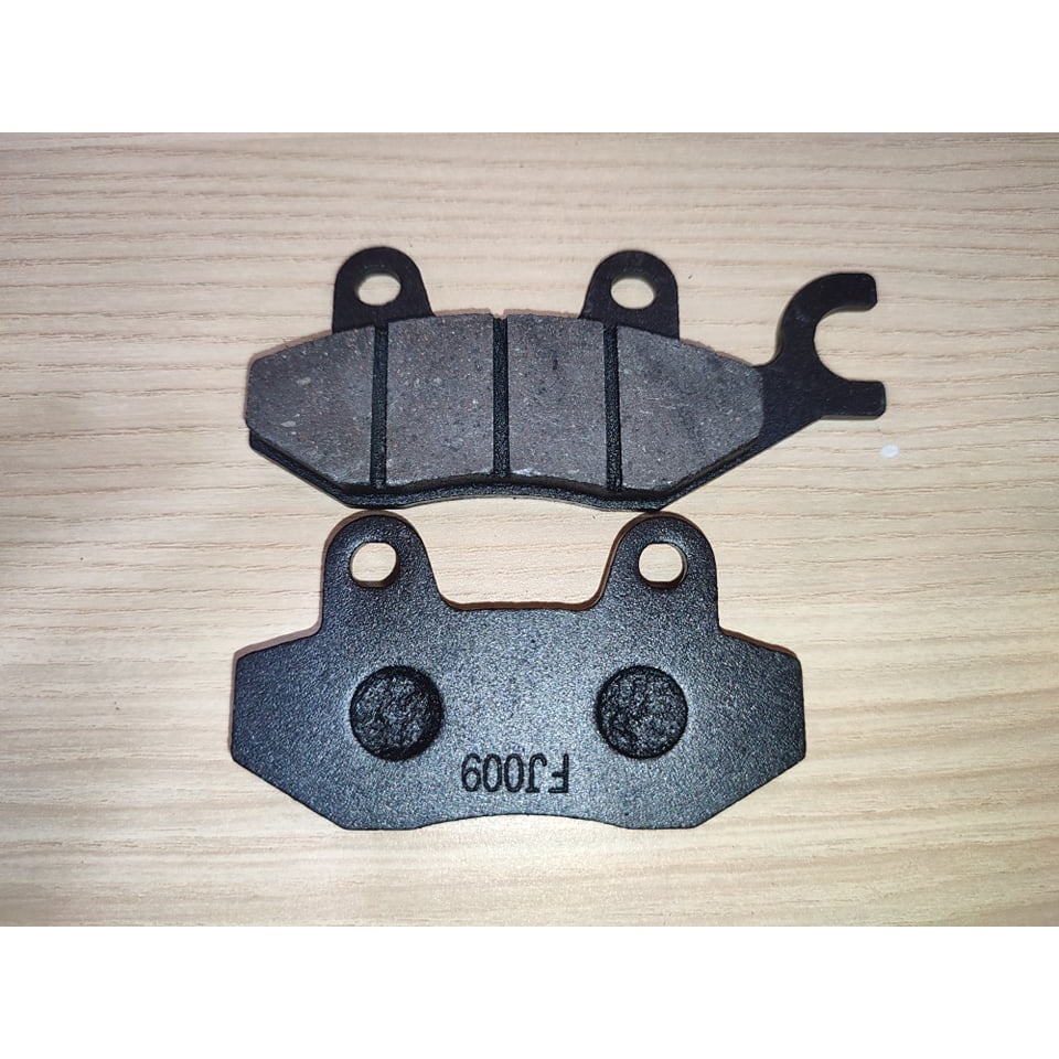

Die anderen Bremsbeläge steht FJ009. Laut Bilder und Maße handelt es sich um folgende Bremsbeläge:
https://gmoto.de/barton-b-max-125-verga ... 63366.html bzw. https://www.amazon.de/gp/product/B09V12 ... F3J4G&th=1. Diese sind lagernd.

beim polnischen Versand Motor-X hat man normalerweise die größte Auswahl an Bremsen-Komponenten (wenn auch das Auslandsporto Kleinbestellungen teurer macht) und Du nennst ja Zipp- und BARTON-Roller als Quelle.
Für Vorne brauchst Du offebar Beläge für einen CBS-3-Kollben-Bremssattel, den die Chinesen nach Honda-Muster konstruiert haben.
Kontrollier mal die genaue Form. Deine Bezeichnung ergibt bei mir auch Treffer für die Belagform bei Bremse links, aber der T10 hat die doch wohl rechts, oder?
Sehen die Beläge exakt so aus?:
Oder genau Spiegelverkehrt, wie sie der SILENCE S01 (mit Scheibe auf der rechten Seite) hat:
Teures Originalteil:
https://www.stromfahrzeuge.at/ersatztei ... aege-vorne
Hier von Motor-X die für Rechtsseitige Montage:
https://www.motor-x.de/p/vorderradbremsbelage-wm-motor
https://www.motor-x.de/p/vorderradbrems ... 0-scmb-125
https://www.motor-x.de/p/vorderradbrems ... romet-zipp
https://www.motor-x.de/p/organische-bre ... cas-mcb759
Version (üblicherweise) wenn die Bremsscheibe links sitzt:
https://www.motor-x.de/p/bremsbelage-vo ... 25-xdv-125
https://www.motor-x.de/p/bremsbelage-vo ... assico-125
https://www.motor-x.de/p/bremsbelage-vo ... o-4-euro-5
https://www.motor-x.de/p/organische-bre ... cas-mcb818
Oder liege ich vollkommen falsch und mit F032 ist der Belag gemeint?:https://www.ylbrake.com/yl-f032.html
Und für Hinten ist es der Belag für die China Standard 2-Kolbenschwimmsattelbremse in der Ausführung mit Abstüzkralle Rechts (von der Belagseite aus gesehen).
(Achtung: auch da gibt es die spiegelverkehrte Version, für Roller, die den Bremssattel auf der anderen Radseite montiert haben).
https://www.motor-x.de/p/bremsbelage-fa ... -e49-90r02
https://www.motor-x.de/p/vordere-rechte ... z-450-0408

Danke für die Antwort.
Die Scheiben sind beim T10 vorne und hinten rechts.
Die Bremsblöcke sind derzeit noch montiert.
Welche Teile benötige ich dann?
Danke
Danke

Ich habe folgende Bremsbeläge gefunden:
Vorne:
https://www.motor-x.de/p/bremsbelage-vo ... -vorne-cbs
Hinten:
Diese müssten passen wenn die Bremsbeläge vorne und hinten sich auf der rechten Seite befinden - oder?
Danke
Vorne:
Hinten:
