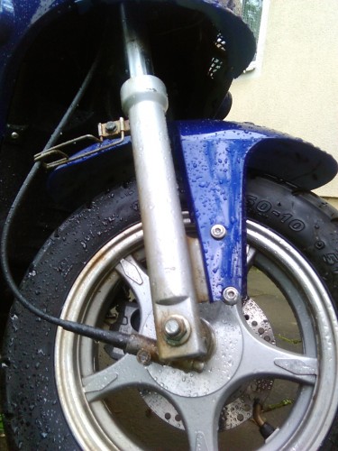

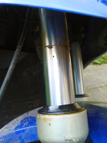

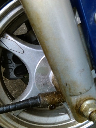

Aufgefallen ist mir aber eine Öllache vorne rechts, und das, obwohl ich mich gar nicht auf den Roller gesetzt hatte, sondern den Roller nur ein wenig rumgeschoben hatte. Der Ölaustritt ist vielleicht dem wärmeren Wetter geschuldet. Naja, auf jeden Fall scheint der recht Stoßdämpfer der Telegabel undicht zu sein.
Hat jemand Erfahrung mit Instandsetzung von Telegabeln (Ausbau, Einbau, Simmerring und Öl wechseln) ? Bzw. so ungefähr ne Hausnummer was das wohl in der Werkstatt kostet?
Keine Ahnung wo der Link geblieben ist, ich hatte ihn reingemacht. Hier also nun Bilder von dem Roller in der Übersicht:

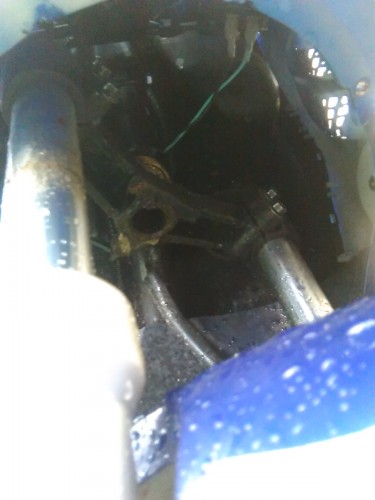

Hier die Ansicht von Rechts und unter die Verkleidung.
