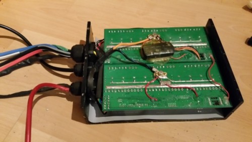

Ich versuche mal, ein Bild vom Rad und eines vom Controller anzuhängen...
- Beiträge: 6425
Re: Was ist das für ein Motor ?
Dann schau dir bei Tante googel ein paar Bilder vom Innoscooter EM5000/6000 an - der Roller mit dem Zyklopenauge, Du wirst Übereinstimmung finden. Ein Schweizer? Österreicher? will gerade zwei Roller verschenken, weil er seinen Motor nicht zum Laufen bekommt.
