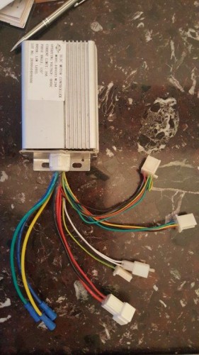

versuche ein paar Fotos vom Controller (Model: A4845Y3-WL24A ) hier zu posten...
Er scheint 2 (+3.dünnes Kabel Zündschloss? ) für die Batterie
3 dicke Kabel für den Motorspulen
5 dünne für die Hallsensoren 3 (grün gelb blau )+2(rot schwarz für + und- )
2 für Bremshebel (weiß) ?
1 dünner: grün/gelb: Erdung ?
und 6 dünne ( rot, schwarz, schwarz, grau, rot, grün, grün/gelb ) Gasgriff,Tacho...?
kann mir vielleicht jemand helfen die Anschlüsse zu identifizieren ( sonst find ichs auch selber raus )

Hallo ich habe 2 roller davon beides die 20kmh zulassung . Und einen hat der bekannte als 40kmh roller .dort hatten wir mal vom 20kmh roller dss hinterrad getauscht und konnte keinen unterschied feststellen. Also liegt es allein am controller würdest du einen oder deinen für den 20kmh roller verkaufen?? Da ich noch nen 20kmh roller stehen habe wo der controller defekt ist. Dort geht alles ausser gasgeben motor dreht nicht.evt kannste mir da helfen ist der gleiche controller den du gepostet hast.aber der hat nur eine grüne led die aber nicht leuchtet ect.

Hallo keiner der nen schaltplan hat dazu??
Beiträge: 18751
Re: Controller Guewer ZWD 306 und ZWD 308
Scheinbar nicht. Es gibt seltenst Schaltpläne für fernöstliche E-Roller...
