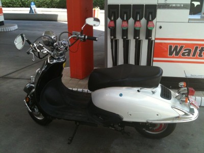

Mal sehn ob ich den ersten Ritt am Wochende mache, der Fahrradtacho ist auch schon montiert.
Er ist halt jetzt schwarz/weiß und die Dalmatiner-Flecken müssen noch drauf aufs Kleidchen.

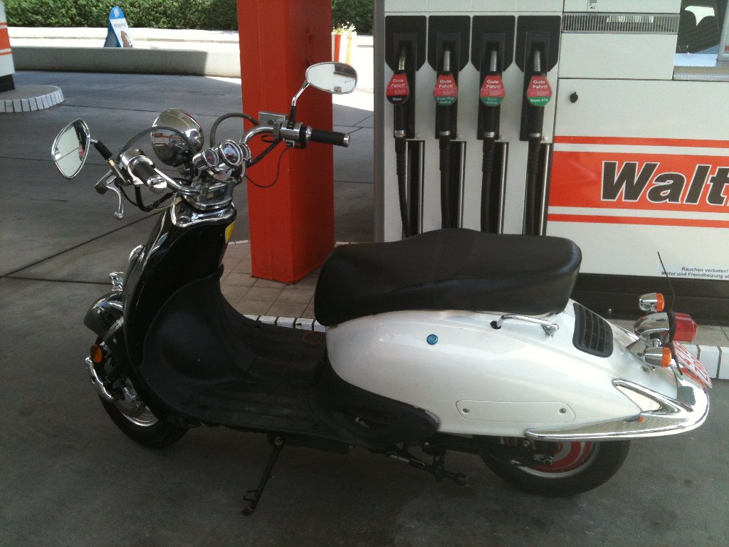

So jetzt zu Fahrverhalten:
negativ:
Hab vergessen die Akkus zu fixieren also müssen in ihrem Korb noch angeschnallt werden.
Da sie wesentlich leichter sind bewegen sie sich auch viel leichter.
positiv:
Der hat jetzt noch mehr Biss als wie schon davor, aber erst ab ca. 30 km/h, davor gibt er sich etwas träge und störrisch.
Liegt aber vielleicht auch am trottle. Die von Crazym... haben leider nicht gepasst. Lenkerrohr beim TD690Z ist leider 24/25mm.
Da muss ich nochmal drüber nachdenken. Ich kann zwei davon abgeben falls gewünscht bitte PN
Die Vmax ist jetzt noch etwas besser als schon davor. Man kommt sehr gut im Verkehr mit.
Die Einsparung am Gewicht machen sich deutlich bemerkbar. Dadurch hat er ein noch besseres Handling bekommen.
Hab mal wieder mein iphone für CPS-Messung vergessen, wird aber nachgeholt. Ebenso die Ladeprotokolle und Verbrauchsdaten.
So jetzt sicherlich die wichtigste Frage:
" Würde ich sowas noch einmal machen?"
JAJAJA

Viele werden mich jetzt verrückt halten, für solch einen Roller?
Aber die Rechnung ist folgende:
Der Roller hat mal in der Bucht incl. Fracht 300-400 Euronen gekostet.
Der Crazym-Controller waren 80 Euronen
Die LiFePo4 700 Euronen
Balancer und Lader auch 700 Euronen
Jetzt scheint ein recht brauchbarer Roller daraus geworden zu sein für unter 2000 Euronen.
Und wenn es mal arg wird werden diese Teile einfach in einen baugleichen Roller wieder eingebaut.
Daher werde ich zum Schutz der Zellen noch etwas einbauen. Zuerst wollte ich 2 Lipoblitzer an den
schwächsten Zellen verbauen habe mich aber jetzt dafür entschieden:
http://shop.lipopower.de/Battery-Monito ... 16S-LiFePO
und später noch einen CA über eine SAMMELBESTELLUNG.......
