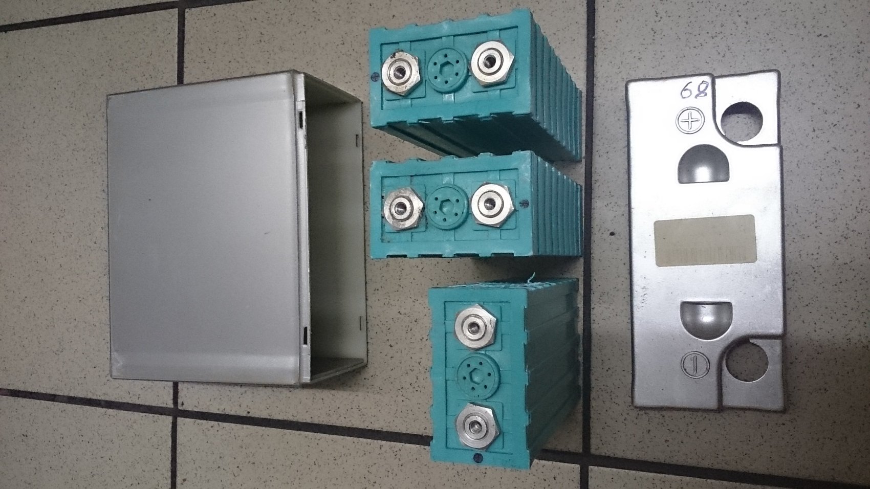

Wie geschrieben sind die Zellen wegen Tiefentladung hin. Da hier im Forum jemand 20AH Zellen des gleichen Herstellers solo verbaut hat habe ich die Blöcke
mal zerlegt. Die Zellen sind hin, die Gehäuse werden vielleicht noch ihren Zweck bekommen.

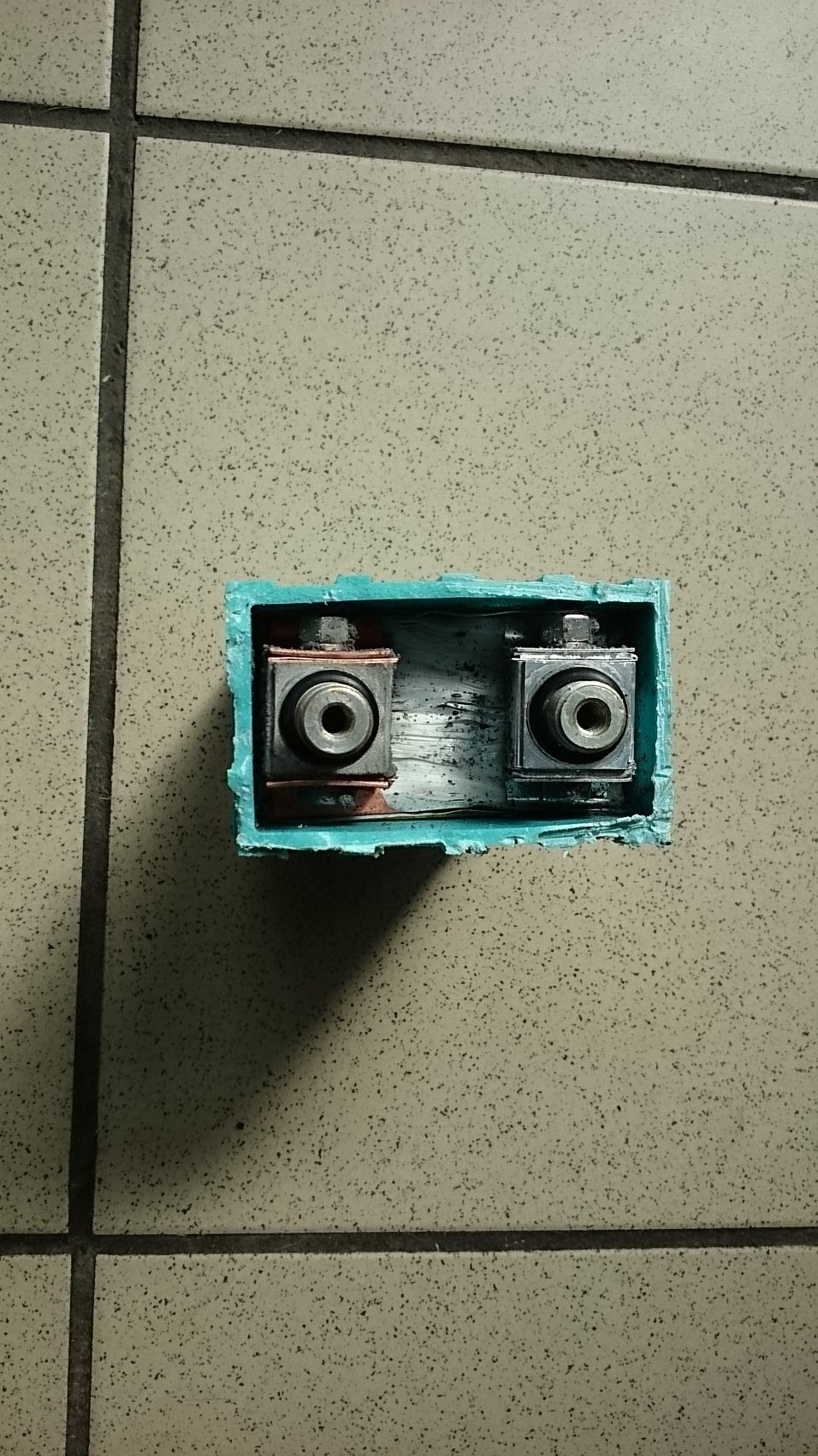

Wer zählen kann sucht jetzt die 4. Zelle aus dem Block. Ätsch!!! Die habe ich geköpft um mal in Innenleben schauen zu können.
Falls der FC Bayern Heute das Rückspiel gegen Porto ausreichend gewinnt, dann stelle ich dieses Foto dann Morgen ins Netz. Aber nur wenn der FC Bayern
Heute gewinnt.
Eins kann ich schon verraten: Es riecht wirklich nach Glasreiniger. Nicht zu übersehen und überriechen

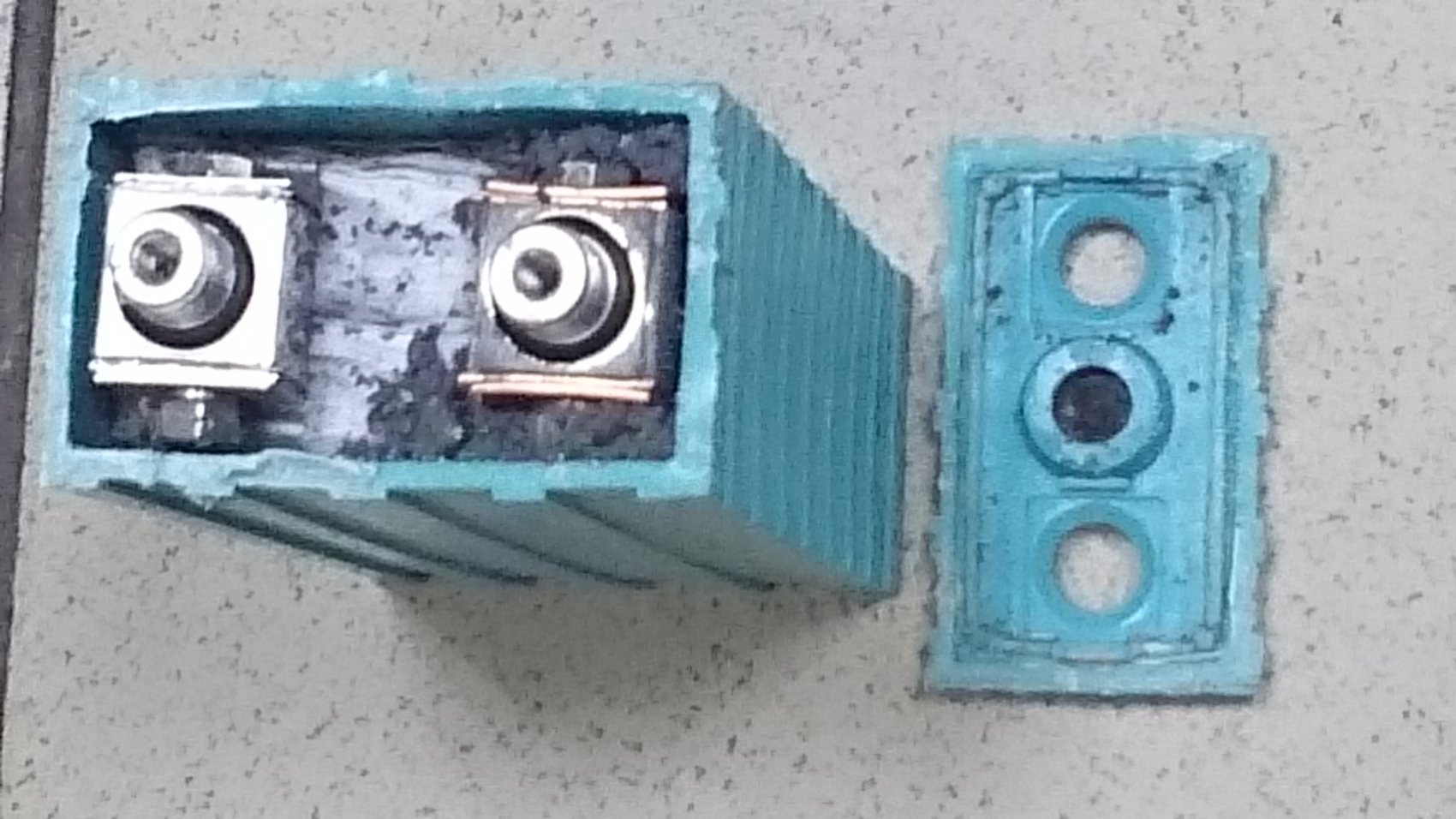

Aber eine recht trockene Angelegenheit inside.
staubt gerade so.
Die werden doch nicht auch sulfatieren oder? Aber sie sulfatieren dann wohl schwarz!

Das schwarze ist Kohlenstoff. Ganz trocken sollte es nicht sein, der Glasreinigerduft macht Hoffnung auf zumindest Elektrolyt-Feuchte in den Elektroden. Aber rumschwappen tut da drin sicher nichts. Und da kein Schwefel sulfatiert natürlich auch nichts

Könnte hinkommen Matthias..Die Spannung ist noch bei 2,6V mit offenen Polen.
Vielleicht kann man das Innenleben ja entnehmen. Sieht aus als ob nur Blatt an Blatt liegt.

Jaja, das sind entweder Einzelblätter oder Wickel, das ist fast komplett zerlegbar
