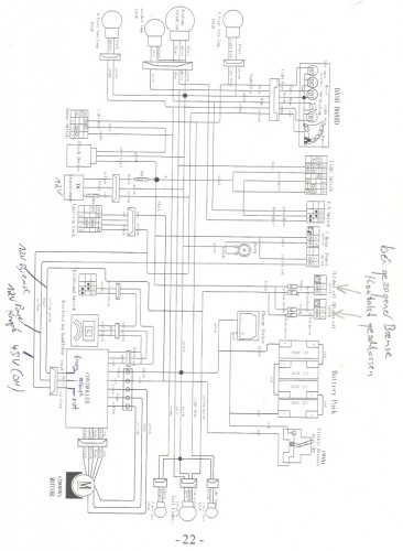

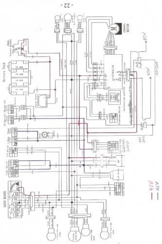

Re: B2000 fährt nicht mehr
Ohhh, die Chinazeichen sehen echt übel aus
, das weis ich auch nicht
Ich hab Dir mal meinen Schaltplan angehängt mit eigenen Eintragungen vom Umbau.
Schau Dir die Aderfarben und Durchmesser an und wie diese im Roller und dem Controller gebündelt sind, die Chinaroller sind fast alle ähnlich aufgebaut.
Mit dem Kelly Plan solltest Du zurechtkommen.
Ich hoffe das die Pläne deutlich genug sind und Dir irgendwie helfen!
vielen, vielen Dank.
ich bin für jede Hilfe dankbar. Kann leider erst am Mittwoch wieder schrauben. Die Pläne werde ich mir morgen mal im Büro anschauen.
Jetzt habe ich die Bezeichnungen des alten Controllers, Fotos der Verkabelung, die Kelly Bezeichnungen und deine Pläne. Sollte man doch irgendwie schaffen können.
vg
vg
