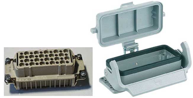

Die Spannungen der Einzelzellen sind ja scheinbar essentiell für die Diagnose. Wäre folgendes technisch möglich/ratsam?
In meinem Fall alle 40 Messpunkte (20x+ und 20x-) nach aussen zu führen, damit man nicht immer 3/4 des Rollers zerlegen zu muss.
Und zwar in Form der Harting Multipin-Kupplung im Anhang unten. Da weiblich könnte man jede Zelle gefahrlos einzeln messen.
STW bitte hau mich nicht wenn das zu laienhaft gedacht ist.

Das Vertrauen in die Aussagekräftigkeit der Lichtorgel stärkt das zwar nicht, aber Hauptsache der Thunder thundert.

Die Kupplung sieht gut aus, besser als meine Lüsterklemmen, über cie ich ,eine Messungen mache. Von daher hätte ich da keine Bedenken. Du benötigst aber 21 Meßpunkte.

Dass es also irgendwie zu gefährlich wäre ist also nicht der Fall? Denn da ist wohl überall der ganze "Saft" drauf.
Ich brauche also nur alle PLUSe und eimal Masse?

Wenn die Kabel ordentlich verlegt und angeschlossen werden, halte ich das für kein Problem. Außerdem solltest Du dann dünne Litze verwenden, falls doch etwas schief geht. Die würde dann recht schnell durchbrennen. Aber die müßten dann wohl an die Balancer verlötet werden ....
Die Frage ist, ob man sich bei dem Bms die Arbeit antun muß. Gegen Überspannung einer Zelle bist Du geschützt, ebenso gegen Unterspannung. Wenn es denn mal ein Problem mit der Reichweite geben sollte, kann man das immer noch machen. Ich würde mich auf eine Sichtprüfung der Zellen alle 6-12 Monate beschränken, und dann kann man auch mal eben das Voltmeter dranhalten. Der Vorteil dieses BMS gegenüber meinen Balancerlösungen ist ja gerade, daß mam die Zellen nicht tief entladen kann und daher eventuelle Defekte an den Zellen oder den Balancerkomponenten feststelen kann, ohne daß schon Zellen durch versehentliche Tiefemtladung gehimmelt sind.

Deine Argumentation leuchtet mir ein, den "Diagnosestecker" lass ich dann mal...
